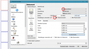

Ich erstelle gerade für einen Freund eine Facebook-Werbung. Dabei startete ich nach den vorgegebenen Ideen mal mit A5 hoch. Nun, nachdem alles zur Zufriedenheit aller gut aussieht, benötige ich einiges weniger an Höhe. Wir benötigen nur 142mm an Höhe statt 210.
Kann mir jemand sagen, wie ich den überflüssigen Leerraum unten abschneiden kann?
Mit der Möglichkeit Datei --> Datei einrichten habe ich es zumindest nicht geschafft.

Bist du sicher, dass sich das nicht über die Dokumenteinstellungen regeln lässt? Würde mich wundern!
Klappt bei mir ohne Probleme.
Oder gibt es da einen Sonderkonflikt? Lad mal das Dokument hoch — ich bin besonders gespannt, wie eine Facebook-Werbung aussieht.

Hi
Gehe auf Menü Seite Eigenschaften der Seite und stelle dort eine Benutzerdefinierte Seitengröße ein.
Viele Grüße Anke
Re: Seite verkleinern
@ Virgil, Ja ich bin mir sicher, denn ich habe es mindestens 3 x probiert.
@ Anke, manchmal möchte man der Ansicht sein, Du hättest Scribus erfunden. Wenn Du auf Anhieb die korrekte Lösung aus dem Ärmel schüttelst. Herzlichen Dank, es hat funktioniert.

hallo arran
du kannst es schon auch über die dokumenteinstellungen regeln – musstdeine änderungen einfach 'auf alle dokumentseiten anwenden'.
im konkreten fall spielt es keine rolle. bei einem mehrseiter wäre dies aber die effizientere variante…
