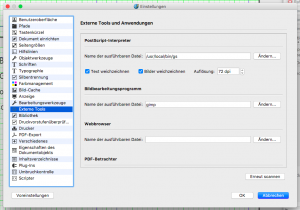

Also habe ich im Nachhinein noch GS heruntergeladen und eigentlich auch den Pfad unter Scribus -> Einstellungen -> externe Tool zu GS angegeben.
ABER wenn ich nun auf Datei -> Importieren -> Vektorgrafiken importieren gehe und eine EPS-Datei auswähle passiert einfach mal nichts...
Ich habe schon alles wieder deinstalliert, zuerst GS installiert, wieder neu installiert, Computer neu gestartet, Pfad anders eingegeben...aber nichts hilft.
Hier der aktuelle GS-Pfad:
Könnt ihr mir bitte helfen und mir sagen, was ich falsch gemacht habe bzw. wo der Fehler stecken könnte?

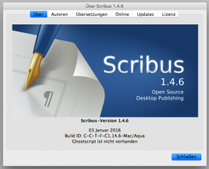

hallo zimtlocke
klären, ob scribus deine installierte version von ghostscript gefunden hat, kannst du, wenn du 'über scribus' im menu 'scribus' aufrufst. dort sollte ganz unten die installierte version angegeben sein.
…bei mir ist der pfad unter 'externe tools' /usr/local/bin/gs (dies ist eine verknüpfung, die gleich bleibt, auch wenn ich gelegentlich mal eine neuere version von ghostscript installiere.)
nach dem auswählen der gewünschten vektordatei im entsprechenden importdialog wird diese nicht direkt im scribus dokument angezeigt; stattdessen sollte der cursor nach dem laden der datei als eine art gefaltetes dokument/zeitung mit einem grünen pluszeichen erscheinen. erst nach einem klick ins dokument wird die grafik eingefügt (linke obere ecke an der cursorposition…)
bleibt dein cursor unverändert?
gibt es irgend eine fehlermeldung?

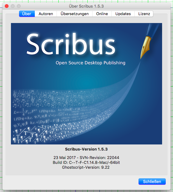

Hallo utnik und vonmae,
Ganz lieben Dank für eure schnelle Hilfe!
Bei Version 1.4.6 wurde Ghostscript tatsächlich nicht erkannt, obwohl ich es herunter geladen haben. Ich habe dann Version 1.5.3 herunter geladen und es klappt - Ghostscript wurde erkannt und im Dokument erscheint nun an der Maus auch dieses Symbol, dass ich die Vektorgrafik einfügen kann. Ganz lieben Dank für eure Hilfe!!

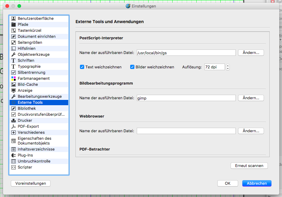

Also der GS-Pfad bei Scribus 1.5.3 ist /usr/local/bin/gs
Jedoch war der auch bei der Version 1.4.6 drin, hat dort aber nicht geklappt.
Aber leider keine Ahnung warum
Ich arbeite aber jetzt nicht mit beiden Versionen, habe nur Version 1.5.3 drauf und die andere gelöscht.

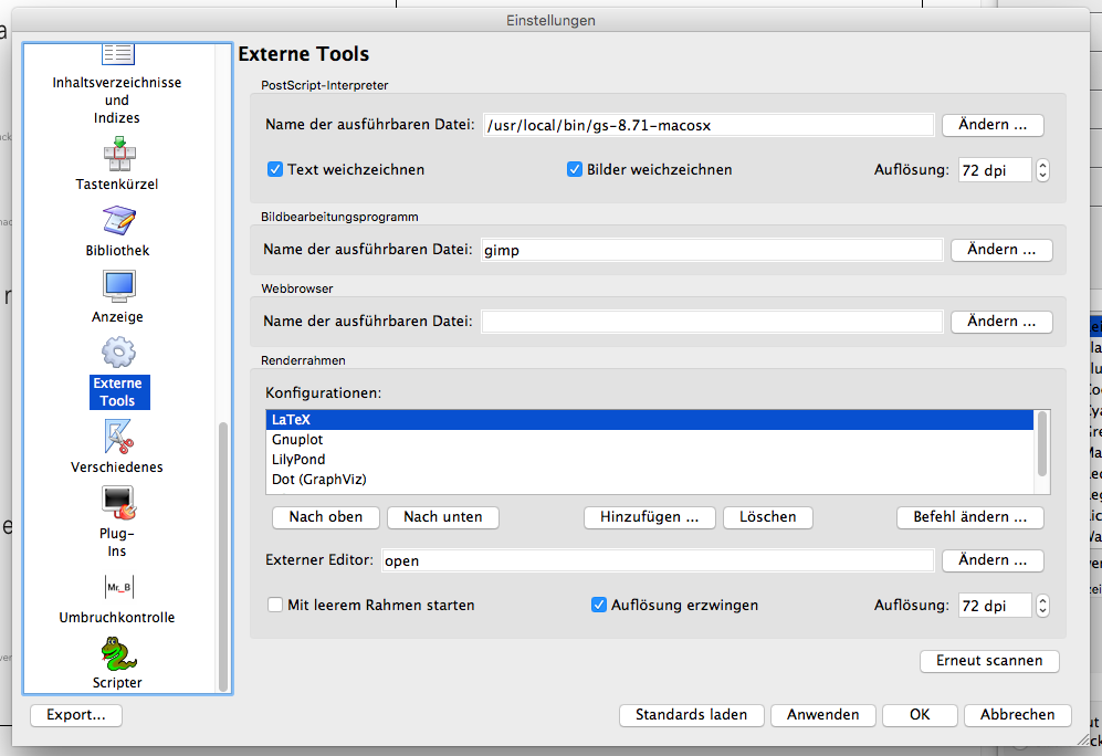

hallo zimtlocke
dort hast du 'gs-8.71-macosx' anstelle von 'gs' gehabt – ich gehe mal davon aus, dass dort das problem lag.Zimtlocke hat geschrieben:Also der GS-Pfad bei Scribus 1.5.3 ist /usr/local/bin/gs
Jedoch war der auch bei der Version 1.4.6 drin…
