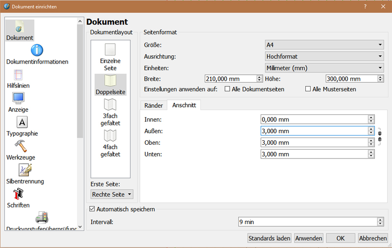

Für ein Magazin möchte ich dieses als pdf exportieren. Soweit kein Problem. Das Problem taucht dann auf, wenn ich beim Exportieren im Menü-Unterpunkt "Pre-Press" meine 3mm Druckränder angebe (Oben, unten und außen, nicht innen!). Am Ende erhalte ich aber ein pdf, deren Druckränder an allen vier Seiten sind und somit mein Magazin im Heftinneren 6mm "beschnitten" werden soll. Was mach ich falsch?

falls du den 'anschnitt' meinst, dann musst du beim erstellen des dokumentes ein doppelseitenlayout wählen (falls das dokument bereits als einzelseitenlayout besteht unter 'datei' → 'dokument einrichten' → 'dokument' entsprechend anpassen), damit die einstellmöglichkeiten 'innen' und 'aussen' anstelle von 'rechts' und 'links' erscheinen.

ich habe bereits ein doppelseitenlayout gewählt... und ja: ich meine den Anschnitt...

- du hast bei der dokumenterstellung allseitig einen anschnitt definiert und das kästchen 'dokumenteinstellungen für den anschnitt verwenden' aktiviert und kannst deshalb keine werte in die einzelnen felder eingeben
- du gibst zwar die richtigen werte ein, überschreibst diese aber nachher durch die aktivierung des genannten kästchens
wenn du damit nicht weiter kommst, müsstest du mir allenfalls ein dokument zeigen…

Bei mir funktioniert's, wenn ich in den Dokumenteinstellungen tatsächlich einen Anschnitt definiere…
Müsstest du nur noch schauen, ob das Endformat noch wunschgemäß ist.

wenn ich das dokument mit deinen vorgaben exportiere, habe ich nur oben, unten und aussen einen anschnitt von 3mm. innen laufen die titelbalken (die einzigen randabfallenden elemente) genau bis zum finalen seitenrand.
da du anschnitt- und schneidemarken druckst, muss die mediabox (das totale ausgabeformat) entsprechend grösser sein, damit diese platz finden! – brauchst du die marken überhaupt?

Nein, Marken brauche ich nicht. Kann es sein, dass ich im letzten Schritt des exportieren ubter "dokumentenlayout" was bestimmtes anklicken muss (also "doppelseite rechts" etwa)?

klick doch einfach mal bei der .pdf ausgabe im reiter 'pre-press' unter 'druckermarken' die beiden haken weg, dann sollte der zusätzliche rand verschwinden…
