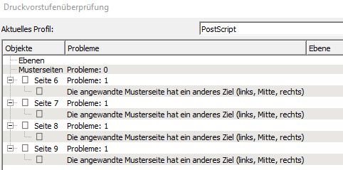

Habe das Problem,
in der Druckprüfung das Problem "Angewandte Musterseite hat ein anderes Ziel (links, Mitte, rechts).
Ich wüßte nicht, das ich Musterseiten benutzt habe (oder doch). Wie bekomme ich das "Problem" gelöst,
ohne die Seiten zu löschen?
Angaben bei der Druckprüfung "Angewandte Musterseite ..."

Re: Angaben bei der Druckprüfung "Angewandte Musterseite ..."
das passiert bei doppelseitige dokumente, wenn einzelne seiten in der mitte hinzugefügt werden.
entweder eine weitere seite hinzufügen oder die musterseiten neu zuweisen... falls du nur zwei hast (und keine definiert hast):
a/ kannst du einfach den fehler ignorieren
b/ mit "page > apply master page" kannst die musterseite zuweisung im ganzen dokument anpassen
Hallo Tipper,
alles durchgelesen.
Und wie beschrieben, "Am Schluß bin ich wirklich mit dem Texteditor in die Datei gegangen und hab das Zeug von Hand rausgeschmissen"
konnte ich noch nicht nachvollziehen?!? Muss noch üben
Hallo ciao,
habe wie beschrieben: "a/ kannst du einfach den Fehler ignorieren" gemacht.
Werde mir das Thema Musterseite usw. noch mal studieren.
Dank für Eure Antworten.
der Anfänger
