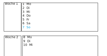

Ich hab mal versucht, das mit Scribus zu automatisieren, bin aber nicht weit gekommen.
Was geht:
* Nummerieren der Tage pro Seite
* Nummerieren der Wochen für den gesamten Kalender
Was nicht gut geht:
* Anordnung quer
Da bräuchte man für den Januar 67 Textrahmen (wenn man automatisieren will). 31, die autom. durchnummeriert werden, 31 Wochentage, 5 x Woche, Jahr und Monat^^ Insgesamt ist der Aufwand viel größer, als jedes Feld einzeln zu beschriften.
Wenn ich das nur mit Scribus machen müßte, würde ich Tabellen nehmen - auch wenn die (noch) absolut unbrauchbar sind und wir uns geeinigt haben, niemals nicht keine Tabellen zu verwenden! ;-)
Ankes Vorschlag ist wirklich vernünftig!
Was geht:
Was nicht gut geht:
* Anordnung quer

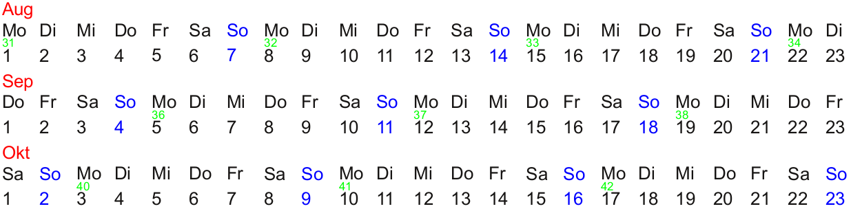

Hallo alle zusammen,
ich habe mal ein wenig in Python gebastelt: Im Anhang befindet sich ein leeres Dokument (damit wir alle auf dem gleichen Stand sind), das Skript (.py – Skripte in Scribus aufrufen) und das Ergebnis (als .sla und als .pdf). Das Skript müsste man jetzt halt noch dazu bringen:
Du kannst natürlich auch die PDF aus Excel in Scribus importieren, wobei du dann aber auf die Entwicklungsversion 1.5.2 angewiesen bist. – Ich würde die Variante mit dem Skript bevorzugen, wenn wir das zum Laufen bekommen.
- für jeden Monat eine neue Seite anzulegen
- die Stile und Musterseite anzuwenden
- Seitenhintergrund, Hilfslinien (super zum Einfügen eines Bildrahmens passender Größe per i → Umschalt + Click) und Jahreszahl als Musterseite anlegen
- Die Formatierung in vier Absatzstilen (TagName, SonntagName, TagZahl, SonntagZahl) abspeichern – Zeichenstile würden auch gehen, lassen sich aber leider nicht im Scripter anwenden

Re: Foto Monatkskalender
Moin Laser!
Eigenen Code zu schreiben, ist manchmal einfacher, als den anderer Leute zu verstehen ;-)
Daran müsste ich vermutlich viel zu viel anpassen – ein paar Seiten hinzuzufügen und Musterseiten darauf anzuwenden, dürfte vier Zeilen Python-Code erfordern. Außerdem läuft der CalendarWizard nicht auf Mac OS X.Laser hat geschrieben:Kannst Du das in den CalendarWizard einbauen? Der hat ja schon die 12 Seiten, die Abfrage vom Jahr usw.
Schau mal ins Mini-Tutorial im Wiki, vielleicht ist ja für Dich etwas dabei.Laser hat geschrieben:Ich blick immer noch nichts^^
