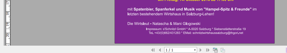

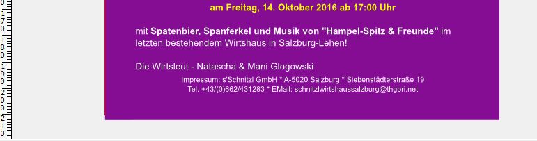

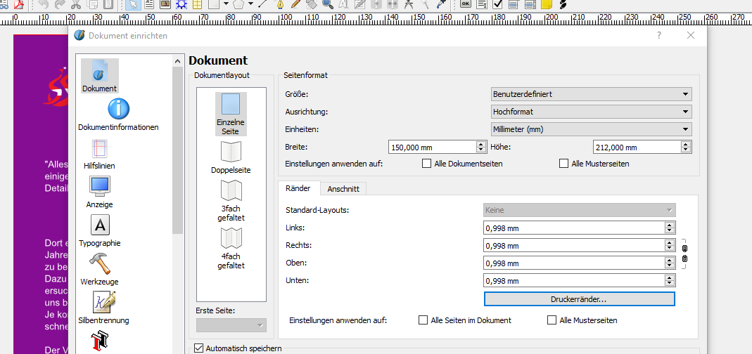

Wie in den Dateianhängen ersichtlich ist, habe ich die Größe Benutzerdefiniert (150x212mm) angegeben und so wird es auch in Scribus (1.4.6 - WIN 10) dargestellt.
Nach dem Export in PDF erscheint die Größe aber wieder im A5-Format (148x210mm) und Flyeralarm mokiert sich über das Datenformat.
Dokumenteneinrichtung

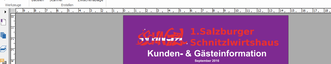

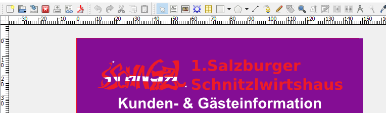

Scribus - Breite
Scribus - Breite
Scribus - Höhe
Scribus - Höhe
PDF - Breite
PDF - Breite
PDF - Höhe
PDF - Höhe

und hast du die breite und höhe für das dokument gesetzt, bevor du die seite hinzugefügt hast?
(z.b. beim generieren vom neuen dokument)
das was du in den dokumenteigenschaften definierst ist nur für den zukünftige seiten gültig...

Genau das war das Problem, denn ich dachte nicht, dass ich nach der Änderung den Haken bei "Einstellungen anwenden auf alle Dokumentseiten" setzen muss, wenn ich nur eine einzelne Seite habe im Dokument. :roll:
