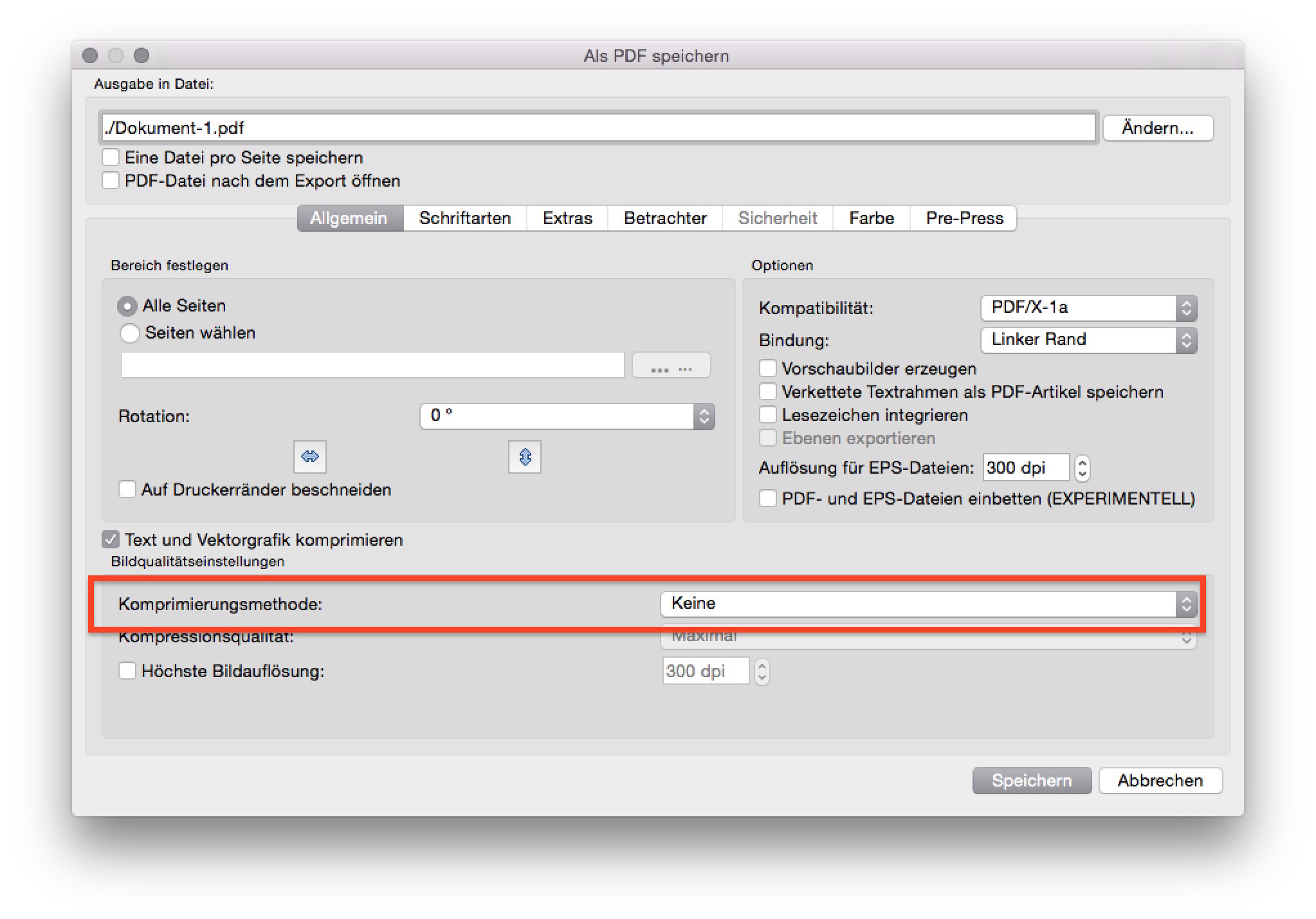

Re: PDF gigantisch groß – Warum?
das die Bilder nur ca. 4MB gross sind spielt keine Rolle.
Wenn Du ein Bild platzierst hat es eine gewisse Pixelbemaßung, skalierst Du das Bild (egal ob kleiner oder größer) ändern sich die Pixelmaße, skalierst Du sie z.B. kleiner dann erhöht sich die effektive Bildauflösung um so viel % wie Du das Bild kleiner skalierst.
Wenn es dann im PDF-Export zu keinem Downsampling kommt (siehe Screenshot) dann kann das PDF um ein vielfaches an der Dateigröße größer werden, weil das skalierte Bild unkomprmiert in das PDF geschrieben wurde.
Ich habe hoffentlich als "Nicht-Scribus-ler" das richtige Schreenshot gemacht, falls nicht möge man mich vergessern

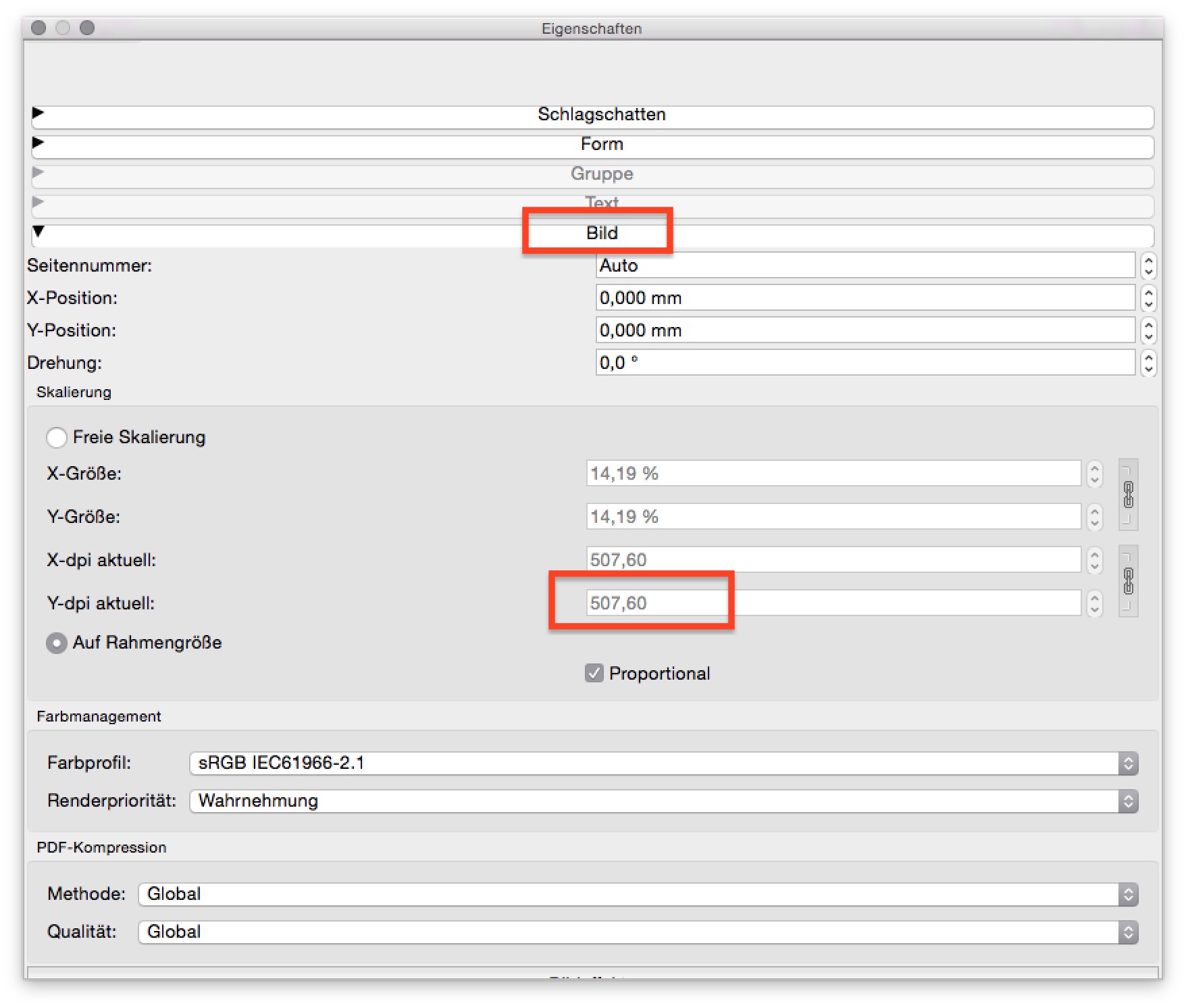

Eine frage von mir:
gibt es in Scribus eine Einstellung, die die Original-ppi und die effektive-ppi zeigt?
Antonio
Okay, danke, verstehe. Bei mir wurde offenbar automatisch komprimiert. Bei mir stehen noch "Verlustbehaftet - Jpeg" und "Verlustlos - Zip" zur Auswahl. Was macht mehr Sinn? Oder die Bilder bearbeiten?

- testtesttest
- Beiträge: 33
- Registriert: Di 12. Apr 2016, 11:01
Gut, Zip macht's nur noch schlimmer. Bei Jpeg passt's. Ist der "Verlust" dabei unproblematisch?
hallo antonio
@manuel
…gibt es. du findest diese angaben (leider – wie so oft – als 'dpi' bezeichnet) unter 'extras' → 'bilder verwalten'.antonio_mo hat geschrieben:…gibt es in Scribus eine Einstellung, die die Original-ppi und die effektive-ppi zeigt?
@manuel
das kann man nicht so allgemein sagen – hängt von deinen ansprüchen ab. (und davon, welche der fünf komprimierungsstufen du wählst…)testtesttest hat geschrieben:Bei Jpeg passt's. Ist der "Verlust" dabei unproblematisch?
