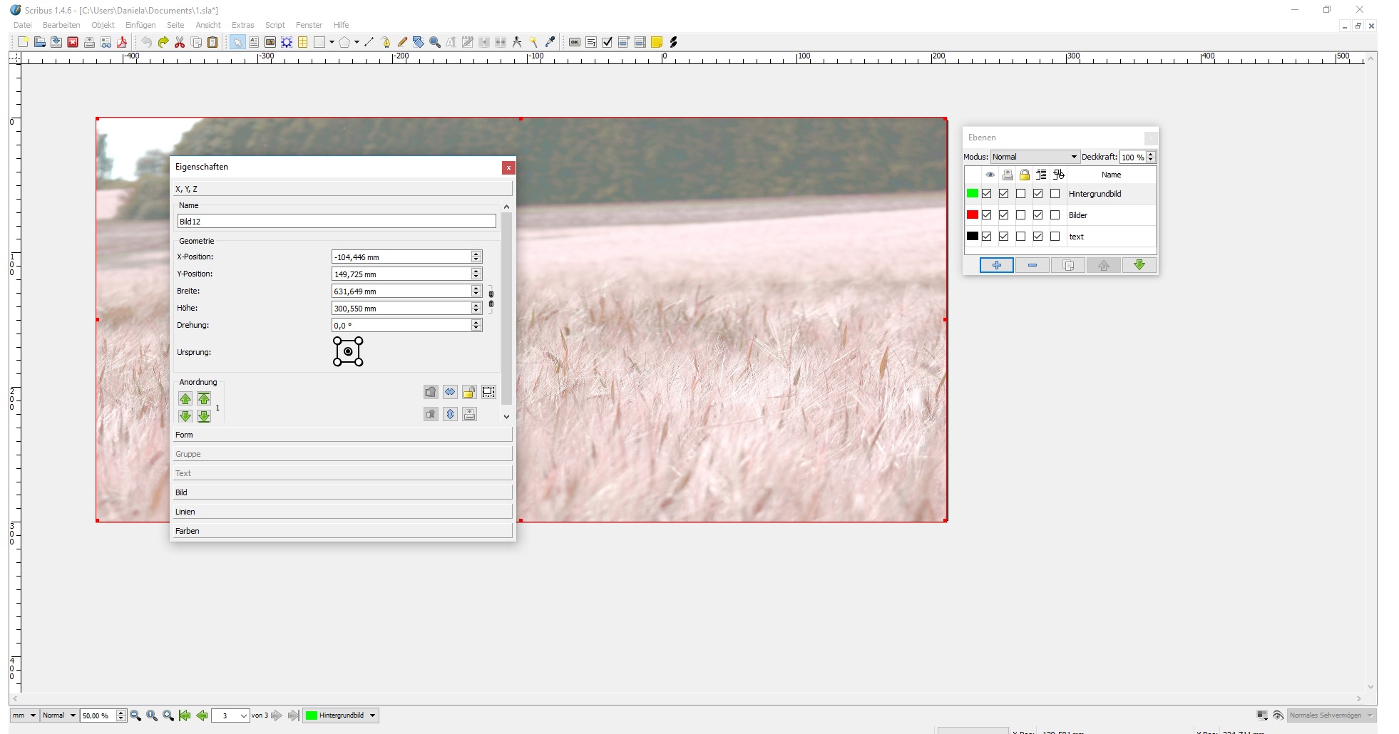

ich bin Neu hier und ganz Neu im Umgang mit Scribus. Ich habe mir das Programm herunter geladen weil ich einen Flyer für unseren Verein gestalten will.
Jetzt ist es so das ich einen Faltflyer machen möchte, die Vorlage hierfür bietet Scribus ja schon. Es soll über das gesamte Blatt ein Hintergrundbild existieren welches jedoch hell genug sein soll so das man auch noch die Schrift gut erkennt also sozusagen Transparent.
Jetzt habe ich das Bild eingefügt über die normale Bildfunktion und dieses Bild einfach heller gemacht, wenn es irgendwo besser geht dann bitte ich hier um Wortmeldung :D .
Dann dieses Bild erstmal in eine Eben geschoben und ausgeblendet damit ich in Ruhe die Texte einfügen kann.
So, die Texte sind eingefügt, und wenn ich das Hintergrundbild nun aktiviere überdeckt dies leider die Schrift komplett. Wie bekomme ich nun das Bild in den Hintergrund?
Und das Bild ist an sich noch zu kräftig so das der Text nicht deutlich genug ist, daher wäre eine Transparenz schon besser.
Danke euch schon mal für eure Hilfe.
Re: Hintergrundbild und Text in Vordergrund
Hoi!
Ich vermute, daß Du den Flyer als pdf der Druckerei geben sollst - also nicht mit Transparenzen arbeiten!
Mach das Bild mit einem Bildbearbeitungsprogramm (z.B. Gimp) heller.
Wenn das Bild die Schrift überdeckt, gehst Du einfach in der Eigenschaften-Palette auf Eigenschaften. Dort sind sind 4 Pfeile, mit denen Du den Bildrahmen stufenweise oder komplett nach ganz oben bzw. unten holen kannst. In Deinem Fall nimmst Du also den Pfeil mit dem Strich unten, um das Bild ganz in den Hintergrund zu schieben.

Wenn du das Hintergrundbild auf einer extra Ebenen eingefügt hast, hast du bestimmt das Ebenen-Fenster geöffnet. Darin kannst du die Ebenen entsprechend anordnen.
Das Hintergrundbild kannst du auch in Scribus über Bildeffekte aufhellen. Aktiviere den Bildrahmen und öffne die Bildeffekte über das Eigenschaftenfenster (F2) - Register Bild.
Vielleicht hilft es auch, wenn du das Bild in ein Graustufenbild umwandelst.
Wenn du das Bild in einem Bildbearbeitungsprogramm bearbeitest, musst du darauf achten, dass du das gleiche Farbprofil eingestellt hast.

Also ich hab es jetzt mit der Version mit gimp versucht, auch das mit den Feilen unter Eigenschaften, und das mit den Bildeffekten ebenfalls.
Trotzdem kommt die Schrift nicht nach vorne, hell genug sollte das Bild jetzt sein. Das Bild ist einfach Dominant vorne.
Das Hintergrund ist in einer extra Ebene, und kein anderes Element des Flyers befindet sich in dieser Ebene. Der Text hat ebenfalls eine eigene Ebene.
Ich kann ja einen Flyer nicht mit weißem Hintergrund machen, wie siehts das denn aus. Ich habe daher ein schönes Foto genommen eines Getreidefeldes und das heller gemacht. Irgendwie muss es doch möglich sein das Bild in den Hintergrund zu verschieben. Das Bild geht übrigens auf die Gesamten 3 Seiten, das ist auch so gewollt.
Hoi!
Ebenen habe ich vorher nicht registriert...
Hier sollte es möglich sein, die ausgewählte Ebene mit dem grünen Pfeil unten rechts in den Vorder- oder Hintergrund zu bringen.
Auch die Deckkraft arbeitet mit Transparenzen - hier gilt wieder das, was ich vorher zu pdf und Transparenzen sagte ;-)

Du meinst doch das, oder?
Edit: Ich habs, OMG wie umständlich- Ich muss die Ebenen sortieren. Wenn Hintergrund ganz unten steht, dann gehts...
