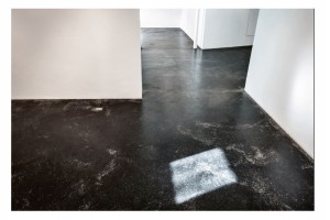

Ich habe folgendes Problem:
Die Bildrahmen habe ich mit den Eigenschaften:Farben:keine angelegt. Das pdf (pdf/X-3) zeigt aber bei einigen Bildern rechts eine schwarze Linie. Wenn ich als pdf/X-1a exportiere ist diese Linie rechts weiß, bei allen anderen pdf Versionen sind die Linien schwarz. Es betrifft aber immer nur einzelne Bilder. Kann mir jemand weiterhelfen oder einen Tipp geben?

Liebe Lehrerin - nein die Bilder hatten keinen Hintergrund im Orginal
Hier der Sceenshot.
Zur Ergänzung - ich arbeite auf Scribus1.4.4.
Und bei Erstellung eines pdfs mit kleiner Auflösung sind mache Bilder am rechten Rand verpixelt.

Ich kenne das Problem mit InDesign, da hilft nur das Bild ganz knapp neu beschneiden. Der schwarze Rand kommt von einem irgendwie sich eingeschmuggelt habenden Hintergrund, den man sonst nicht sieht. Wenn es an der Rahmenfunktion von Scribus läge, müsste das Problem ja bei allen Bildern auftreten ;)

Ich habe herausgefunden, dass das Phänomen häufiger bei Bildern auftritt, die sehr groß sind. Ich habe die Bildgrößen reduziert und damit ist das Problem verschwunden. Bei Scribus 1.4.6 gibt es das Problem nicht mehr. Dafür werden sehr große Bilder im Layout gar nicht angezeigt.
