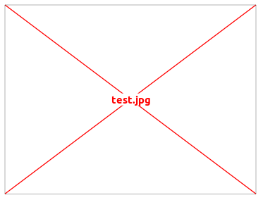

nach meiner Lesart von Annis Beschreibung, ist die Bildinfo normal, nur die Bilder werden nicht angezeigt. Das lässt sich ja leicht feststellen: Anni, wenn es bei dir in Scribus so wie auf dem folgenden Screenshot aussieht, hat a.l.e. Recht und du musst nur die Bildpfade anpassen:
Wenn die Rahmen nur leer sind (also ohne das x), haben wir ein anderes Problem, dass man mit Ankes Vorgehensweise lösen könnte.
