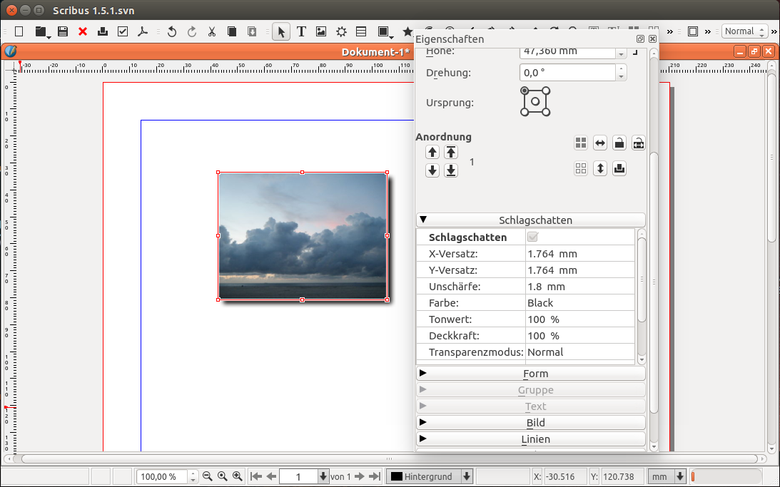

Beiträge: 351
Re: Kann man mit Scribus Schatten um Bilder erzeugen?
Ich ergänze noch einen Screenshot...

Super! Mit der Funktion "Unschärfe" ist mir sogar ein Schatten wie von einer diffusen Lichtquelle gelungen, der an allen Rändern leicht abdunkelt.
