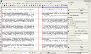

Ich füge hier mal ein Bildschirmfoto mit meinem Testdokument ein, erstellt mit 1.5.1svn unter Linux: Die Funktion "Hurenkinder" bewirkt nichts, egal wie viele Zeilen ich zum Zusammenhalten einstelle.
Die Option "Absatz zusammenhalten" hingegen funktioniert - sie hält den ganzen Absatz zusammen. Sie ist wichtig, um zum Beispiel mehrzeilige Zwischenüberschriften zusammenzuhalten (und "Mit nächstem Absatz zusammenhalten" bewirkt, dass eine Zwischenǘberschrift nicht unten vom folgenden Absatz abgetrennt wird). Das hat aber mit dem Problem der Hurenkinder nichts zu tun.

Manutius hat geschrieben:Die Funktion "Hurenkinder" bewirkt nichts…
stimmt, nur die schusterjungenregelung und die beiden absatzregeln funktionieren, bei den hurenkindern scheint noch ein fehler drin zu sein – ist mir entgangen. (ich bin eigentlich immer noch hauptsächlich mit scribus 1.4.5 unterwegs…)
ich werde das genauer ansehen und allenfalls einen bug-report erstellen.
