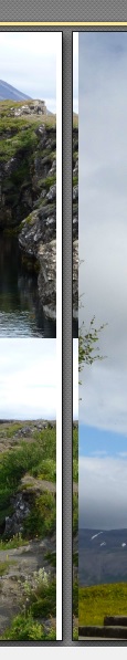

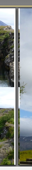

Aufgrund des Doppelseiten Layouts, werden Bilder, die mit der rechten Seite am MIttelsteg ausgerichtet werden sollen, teilweise im End-PDF geteil.
Sprich ein 3mm Rand ist vom Bild bereits auf der nächsten seite. Hierzu ein Ausschnitt aus der Pdf angehängt.

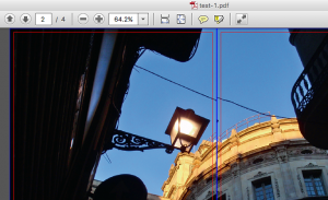

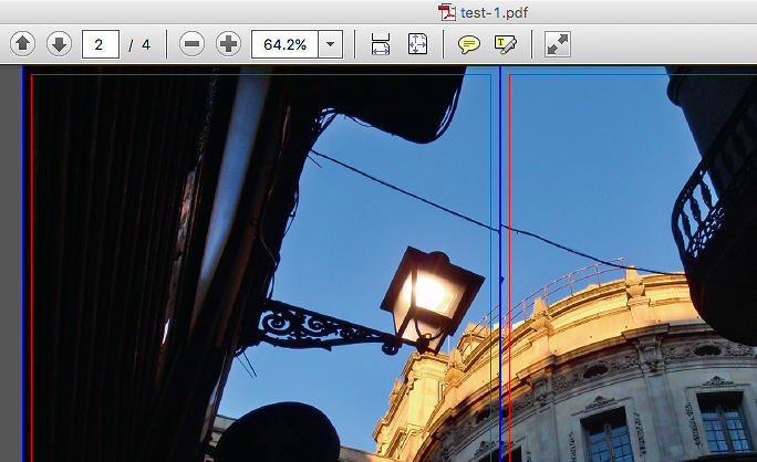

in adobe reader könnte das dann so aussehen: alles was über die rote linie läuft ist doppelt vorhanden, obwohl ich in diesem fall nur einen rahmen mit dem ganzen bild platziert habe.
