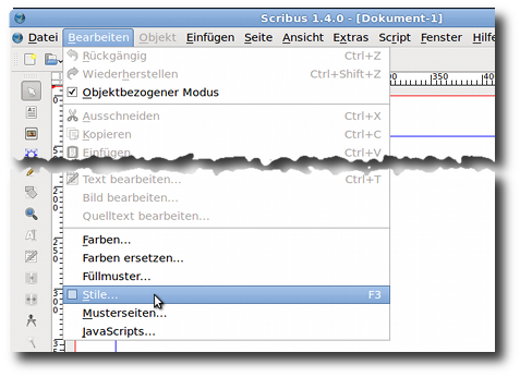

Stile legst du an über Menü Bearbeiten - Stile

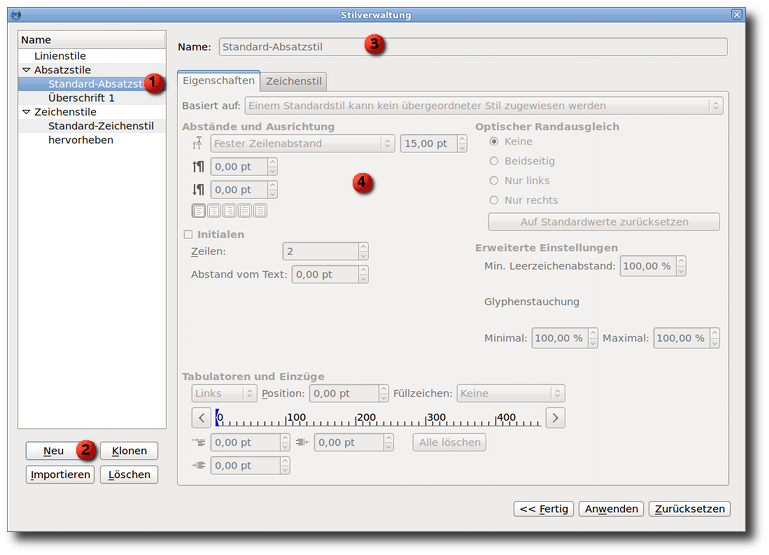

OK, um einen Stil anzulegen, klickst du erst auf die Stil-Art im Drop-Down-Feld. Es öffnet sich die Stilverwaltung.
  1. Aktiviere die Absatzstile
  2. Klicke auf Neu
  3. Ändere den Namen des Stiles
  4. Stelle die Formatierung ein
Bei Absatzformaten legst du zunächst die Absatzeigenschaften fest, wie Abstand über und unter dem Absatz und die Ausrichtung.
Anschließend aktivierst du das Register Zeichen, um festzulegen, welche Schriftenformatierung der Absatz bekommen soll.
Du musst nicht jede Einstellung festlegen, nur die, die vom Normalstil abweichen.

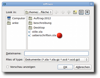

Stile importieren
Hast du bereits ein fertiges Projekt und möchtest deine Stile wieder verwenden, musst du sie nicht wieder neu anlegen. Du kannst sie einfach importieren.

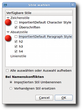

Klicke in deiner Stilverwaltung auf "Importieren". Es öffnet sich ein Dateimanager, mit dem du deinen Rechner nach dem Projekt durchsuchen kannst.
Wähle den Dateinamen und klicke auf OK.
Es öffnet sich erneut ein Assistent, mit dem du auswählen kannst, welche Stile du in dein neues Projekt übernehmen möchtest.
Klicke auf OK, um die gewählten Stile zu importieren.

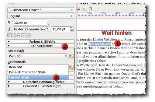

Markiere deinen Text und wähle im Eigenschaftenfenster - Register Text - Stil verändern den Stil für den markierten Bereich.
Möchtest du einzelne Wörter formatieren, musst du sie markieren.
Achtung!möchtest du Absätze formatieren, musst nur der Cursor in dem Absatz sein, den du formatieren möchtest

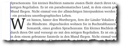

Initiale
Als Initiale bezeichnet mal eine Absatzformatierung, in der der 1. Buchstabe in der Höhe mehrere Zeilen umfasst und den weiteren Text links daran fließen lässt.
Dabei bezieht sich die Zeichenformatierung nicht nur auf den ersten Buchstaben, sondern auf den gesamten Text im Absatz.

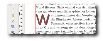

Möchtest du dem großen Buchstaben eine andere Zeichenformatierung geben, legst du einen neuen Zeichenstil an, in dem du z.B. Farbe und Schrifteffekt anlegst.
Markiere den einen Buchstaben und weise den Stil dem Buchstaben zu.
