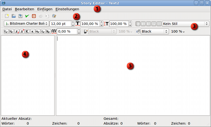

Deinen Text kannst du im Textfeld direkt bearbeiten oder aber im Texteditor.
  • Der Texteditor ist aufgeteilt in:
  • Menüleiste
  • Symbolleiste
  • Formatsymbolleiste
  • Absatzanzeige
  • Textfeld

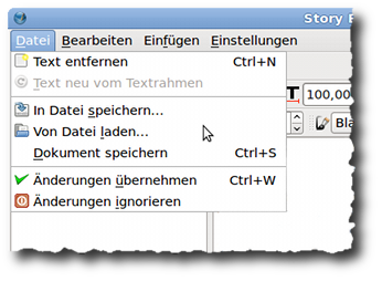

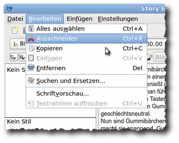

Über das Menü Datei kannst du einen bereits geladenen Text aus deinem Textrahmen komplett entfernen oder neu aus dem Textrahmen laden.
Du kannst den Text aus dem Textrahmen in eine externe Textdatei speichern oder aus einer externen Textdatei laden bzw. die Änderungen in das Dokument speichern.
Die Änderungen, die du über den Texteditor vornimmst, werden nicht sofort angezeigt. Du kannst die Änderungen übernehmen oder ignorieren.
Die gleichen Einstellungen findest du auch in der Symbolleiste des Texteditors:
Über das Menü Bearbeiten kannst du im Texteditor markierte Bereiche ausschneiden, kopieren und löschen.

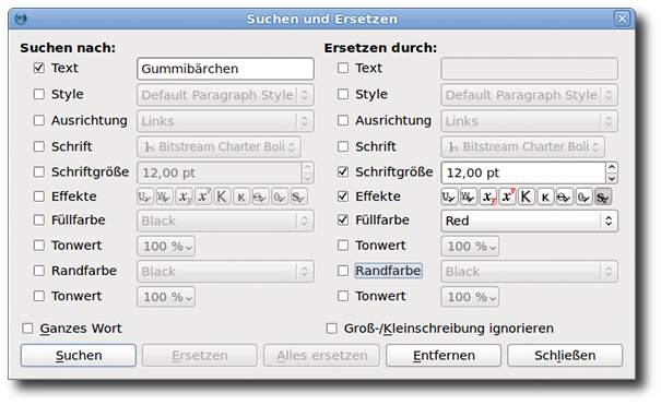

Außerdem gibt es eine Suchen-und-Ersetzen-Funktion, mit der du gezielt nach Inhalten und Formatierungen suchen kannst. In der Ersetzen-Spalte legst du fest, wodurch das gesuchte Wort oder die gesuchte Formatierung ersetzt werden soll.
Hier ein Beispiel:

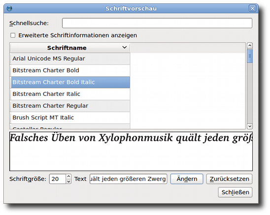

Eine weiterer sehr nützlicher Menüpunkt ist die Schriften-Vorschau, in der du einen Beispieltext in jeder Schriftart anzeigen lassen kannst. Den Text kannst du über das Eingabefeld Text selbst festlegen.

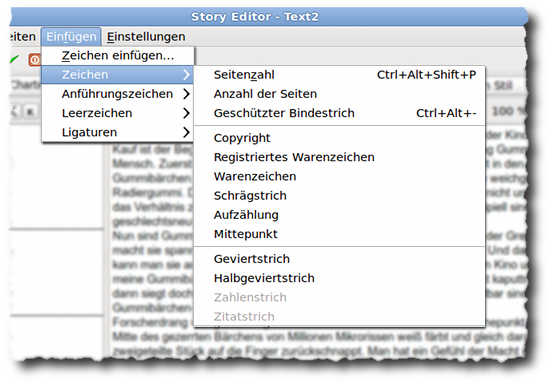

Über das Menü Einfügen kannst du verschiedene Sonderzeichen und Satzzeichen einfügen.

Um diese Fehler zu umgehen, bietet dir der Texteditor im Menü Einfügen alle Möglichkeiten, sie zu korrigieren und anzuwenden.

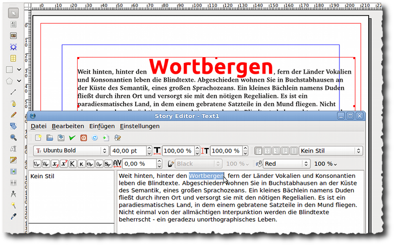

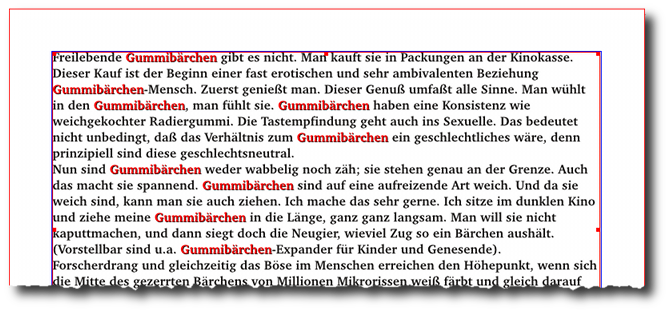

Füge dem Dokument ein Textfeld hinzu und fülle es mit einem Absatz aus dem Beispieltext. Öffne den Texteditor über die Symbolleiste:
Markiere im Texteditor das Wort „Wortbergen“.
Formatiere diesen Text nun neu. Ändere Schriftart, Größe, Farbe und füge dem Text einen Schrifteffekt hinzu. Aktualisiere die Ansicht im Textfeld über das Symbol Textrahmen auffrischen
