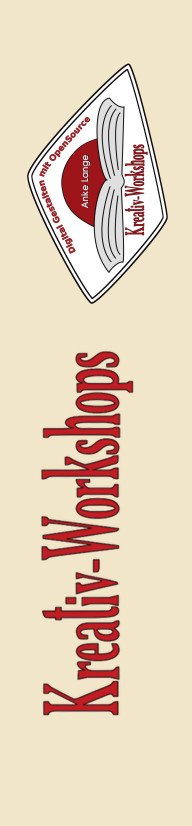

ich glaube, ich habe es schon einmal erwähnt, dass ich hin und wieder Probleme mit der Darstellung von Screenshots in Scribus habe. Nun habe ich das Problem bei normalen png-Grafiken mit ganz normalen Auflösungen. Zurzeit gestalte ich einen Flyer, in den ich mein Logo und Firmenschriftzug einbaue. Beide Grafiken werden in allen Briefköpfen korrekt dargestellt. In Scribus habe ich jedoch eine sehr verwaschene Anzeige.
Beispiel:
Darstellung in Scribus [attachment=1]flyer-darstellung.jpg[/attachment]Nach Export ins PDF-Format werden die Grafiken gestochen scharf angezeigt und auch ausgdruckt: [attachment=0]verwaschene-darstellung.jpg[/attachment]
hat jemand eine Idee, wie ich Scribus dazu bekomme die Grafiken auch in korrekt anzuzeigen?

die Bildvorschau habe ich auf Normal eingestellt, das hatte ich schon überprüft. Wenn ich die Vorschauqualität auf niedrig einstelle, ist die Vorschau noch schlechter. Aber auch wenn ich die Qualität auf hoch einstelle, wird die Vorschau nicht nennenswert besser.

Aufgefallen ist mir dieses Verhalten am häufigsten bei PNGs. Die beiden Bilder die ich als Beispiel gezeigt habe sind ebenfalls als png eingefügt.
Mir fällt es aber auch häufig auf, wenn ich den Newsletter für die Werkstatt fertig mache. Da kommen immer Screenshots und Fotos von den Mitgliedern für die Beiträge. Da sind häufig sehr schwammige Bilder bei. JPGs mit 300ppi Auflösung können kaum gelesen werden. Das ist manchmal echt ärgerlich ;)
