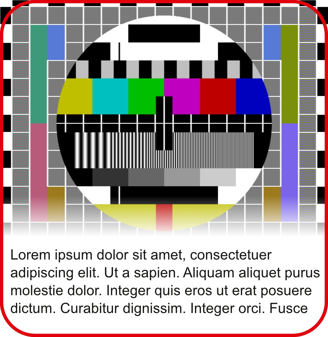

gibt es die Möglichkeit den bereich außerhalb des roten Rahmen abzuschneiden?
Also weiß oder transparent zu machen?
Datei zum drin basteln:
Bereich außerhalb Rahmen abschneiden

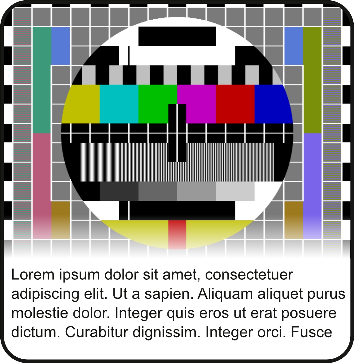

Hallo Meckii,
in Scribus würde ich das Quadrat mit den abgerundeten Ecken einfach als Bildrahmen nutzen und dort dann das Bild reinladen. Einfach den entsprechenenden Rahmen anklicken und über "Objekt/umwandeln in/Bildrahmen" gehen.
Wenn das Bild dort reingeladen und aktiviert ist, kannst du es dann noch in Ruhe über das Dialogfenster "Eigenschaften" in Position und Größe ausrichten.
Natürlich könnte man das Bild auch in Gimp über einen entsprechenden abgerundeten Auswahlrahmen und mit dem Befehl "Auswahl invertieren" und Löschen, direkt beschneiden. Aber das ist für Scribus ja gar nicht nötig.
Gruß Martin
Gruß Martin
Re: Bereich außerhalb Rahmen abschneiden
Danke. So geht das natürlich ;-)
