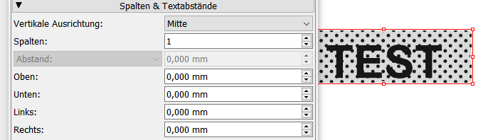

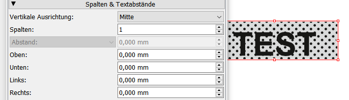

Ich hab mal ein bisschen rumgespielt und mit Inkscape ein SVG erzeugt welches dann das Pattern bildet.
Leider fällt hier jetzt extrem auf, dass der Text nicht mittig in der Textbox sitzt obwohl es ausgewählt wurde.
hat da jemand eine Idee?
test.sla
(20.07 KiB) 589-mal heruntergeladen
Beiträge: 184
Re: Füllmuster wie bei "Feuer und Flamme"
Hallo Meckii,
das entsteht aus der Kombination deines im Verhältnis zum Text sehr niedrigen Textrahmen und deiner Einstellung bei den Texteigenschaften unter "Position der ersten Zeile".
Versuche es doch mal mit "Oberlänge" anstelle von "Versalhöhe".
Gruß Martin
