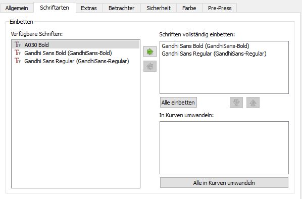

Liebe Anke, lieber Martin,
danke! Ankes Tipp (das Ablegen im passenden Ordner und das Entfernen des Häkchens hat nicht geklappt) in Kombination mit Martins Verdacht, dass es an den Schriften liegt und diese richtig eingebettet werden müssen, hat das Problem nun gelöst. Beim entsprechenden Export, erhalte ich jetzt auch ohne Kantenglättung (zwar etwas körnigere, aber dafür die richtigen) Schriftarten im pdf.
Habe ich das richtig verstanden, dass Durch die vollständige Einbettung die Schriften unabhängig davon, ob ein User die Fonts installiert hat, richtig angezeigt werden?
Danke für Eure Hilfe!
Gabriel

mtg23 hat geschrieben: So 7. Mär 2021, 20:06 ... Habe ich das richtig verstanden, dass Durch die vollständige Einbettung die Schriften unabhängig davon, ob ein User die Fonts installiert hat, richtig angezeigt werden? ...
Ja, das ist einer der Vorteile vom PDF gegenüber der Weitergabe von "offenen Daten". Die eingebetteten Schriften funktionieren beim Empfänger auch wenn er die entsprechenden Fonts nicht installiert hat.
