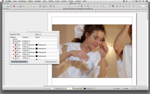

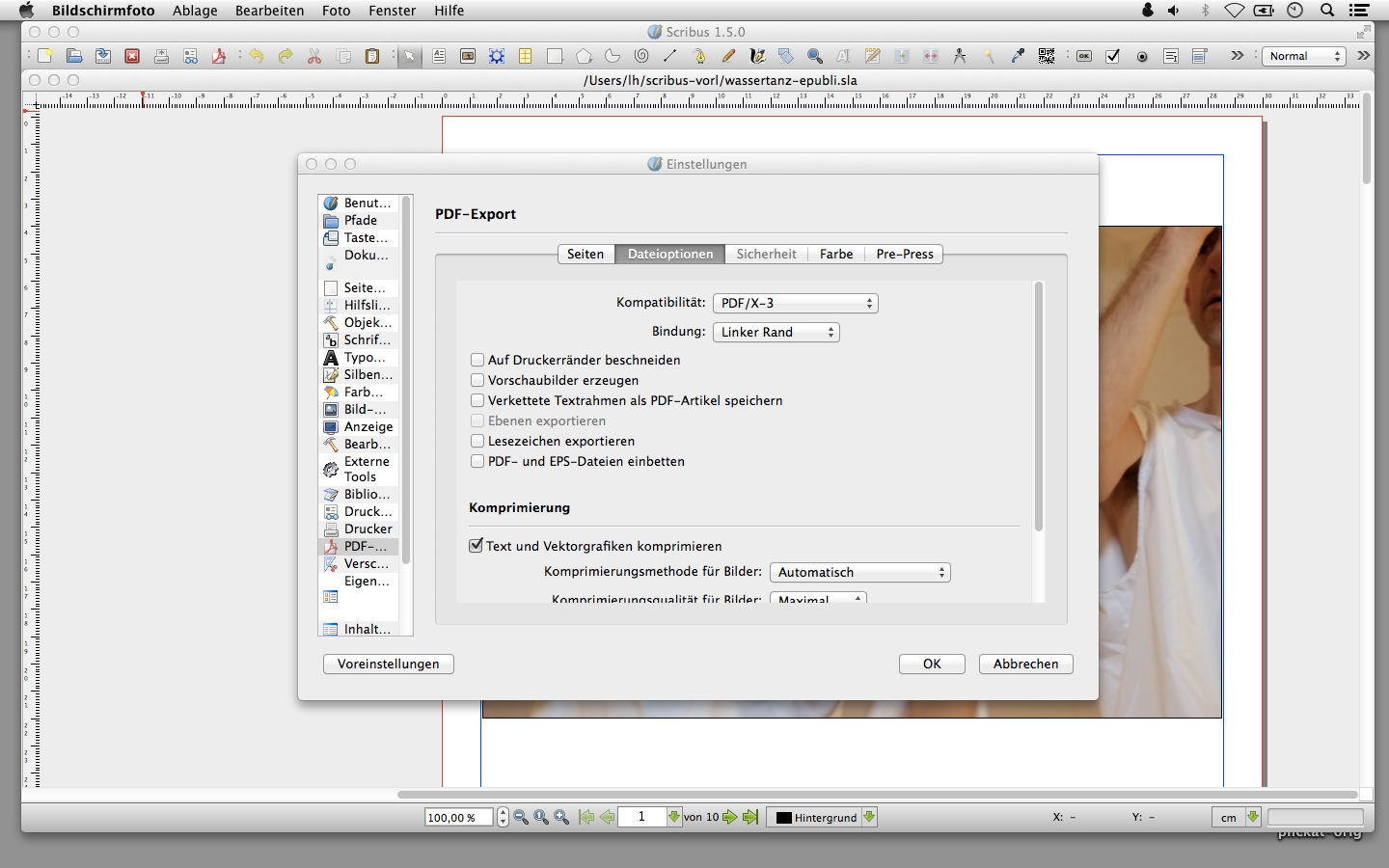

Ich würde gerne mal deine PDF-exporteistellungen sehen irgendwie kommen wir so nicht weiter.lars hat geschrieben:Doch, Anke, darauf sehe ich zuerst, weil ich ja nur Bildbände mache

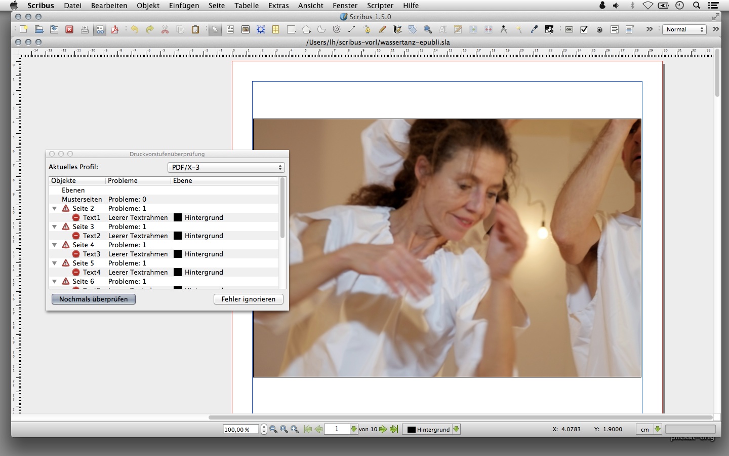

wenn ich das richtig sehe, ist PDF-x3 bei dir eingestellt. In der Druckstufenkontrolle werden allerdings die leeren Textrahmen angemeckert. Du hast wahrscheinlich zu jeder Seite einen automatischen Textrahmen eingerichtet. Wenn da nichts drin steht, muss der gelöscht werden.

Moin Anke, die Fehler können einfach ignoriert werden, das löst aber das Problem nicht, weiter unten KEIN X3 mehr zu haben...

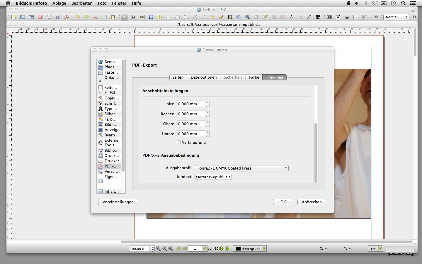

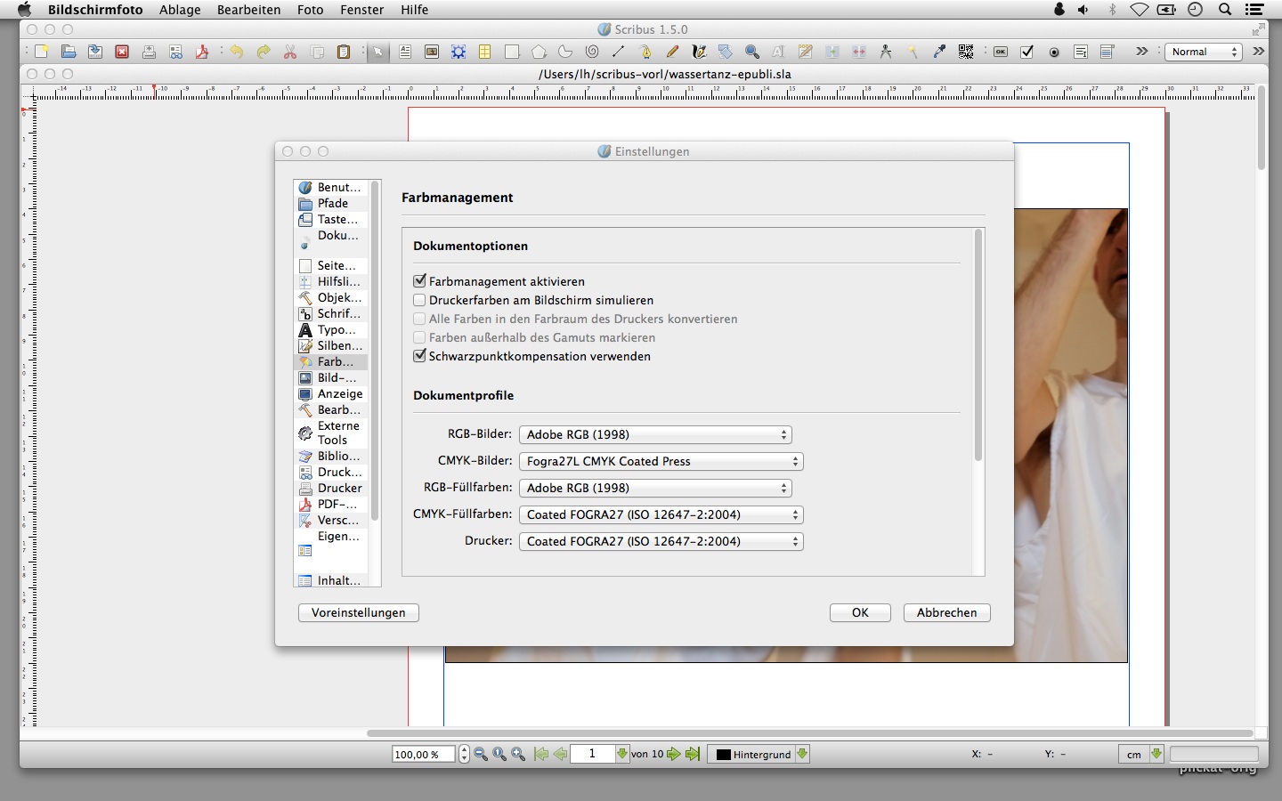

Dein Test-PDF ist zwar ein konformes PDF/X3 aber kein CMYK-PDF, weil es RGB Elemente hat.
Solch ein PDF sollte jede vernünfige Druckerei reklamieren und ablehnen.
Das kannst Du eh nur herauslesen wenn Du das PDF erstellt hast!
Wie kommst Du bloss darauf KEIN X3 zu haben?lars hat geschrieben:.... weiter unten KEIN X3 mehr zu haben...
