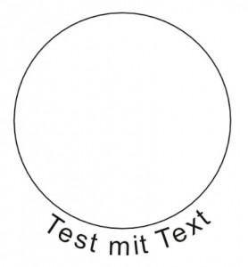

Ich hatte die Frage zunächst wohl gar nicht richtig verstanden.
Jürgen, möchtest du den Text der Kreisform anpassen? Was war dein konkretes Problem? Dass der unten stehende Text auf dem Kopf stand? Oder konntest du die Kreisform gar nicht nachempfinden?
Sollte es am Ende ungefähr so ausschauen?

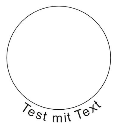

Hallo Anke, hallo Martin,
ja einen Kreis konnte ich herstellen. Text natürlich auch. Aber der Text war immer nur im Kreis auf dem Kopf.
Kann mir jemand kurz beschreiben, wie ich das machen kann? Bekomme es einfach nicht hin.

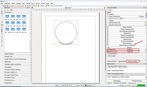

Hallo Jürgen,

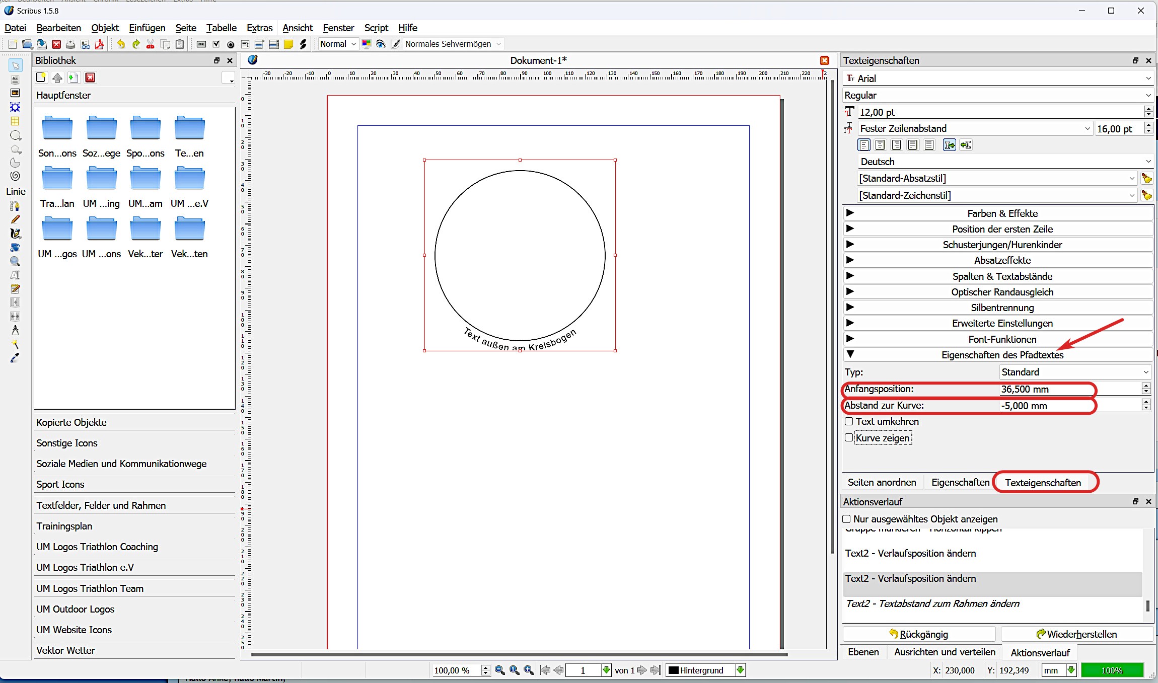

um dein Problem zu lösen, solltest du im ersten Schritt über das Menü "Fenster/Inhaltseigenschaften" die Texteigenschaften öffnen. "Inhaltseigenschaften" werden in unserem Falle automatisch zu "Texteigenschaften", da unser Textrahmen aktiv ist.
Dort gehst du wiederum auf "Eigenschaften des Pfadtextes"
Über "Anfangsposition" kannst du deinen Text unten am Kreis mittig stellen. (In meinem Falle waren es 36,5mm.)

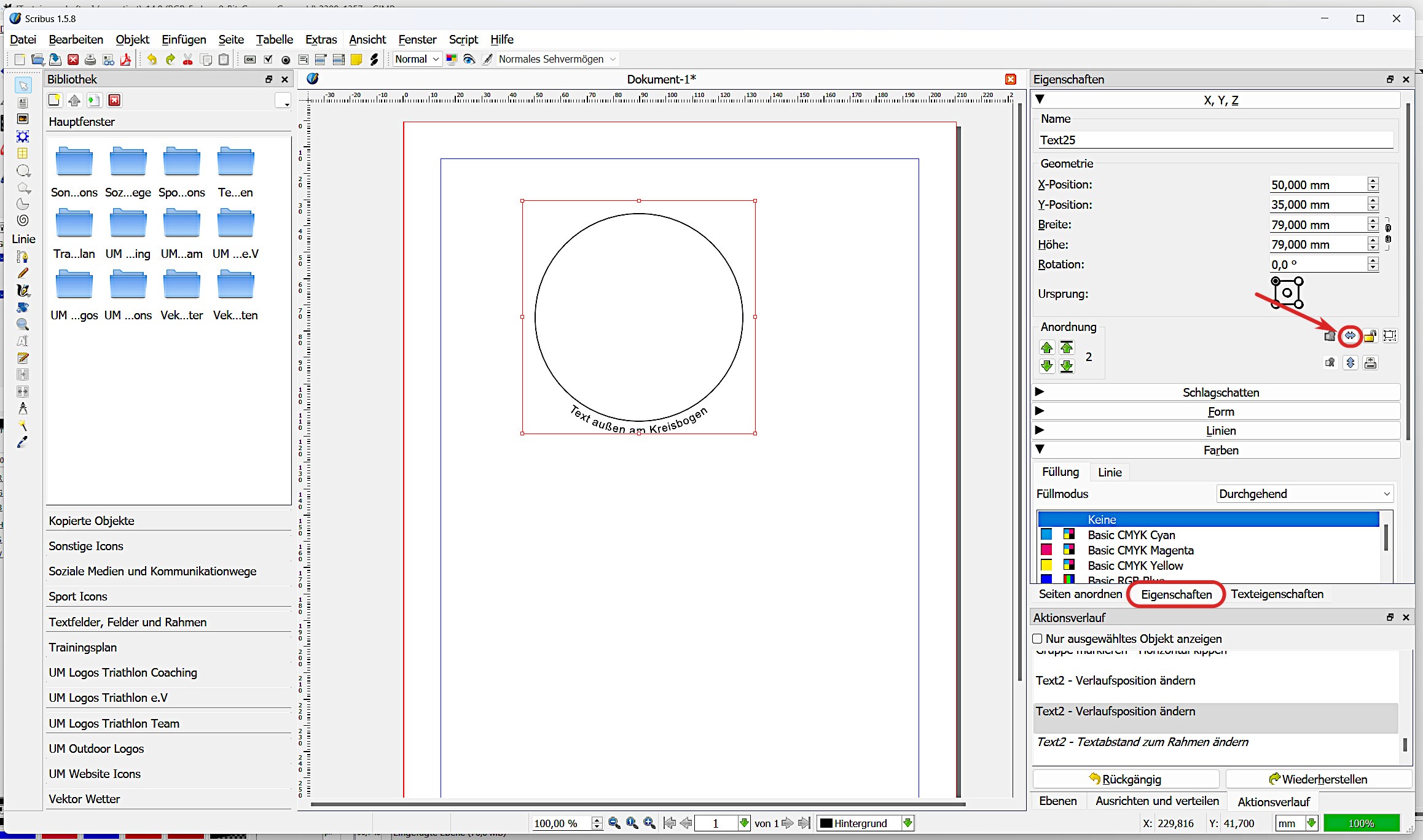

Über das Fenster "Eigenschaften" - das findest du wenn noch nicht geöffnet wiederum über das Menü "Fenster" - kannst du den Text so stellen, dass er nicht auf dem Kopf steht, indem du auf den Button "horizontal kippen" klickst. Das ist vielleicht etwas überraschend, ist aber so.
Dann gehst du wieder in die "Texteigenschaften". Dort kannst du über "Abstand zur Kurve" einstellen ob der Text innen oder außen vom Kreis liegt und weit er davon entfernt ist.
