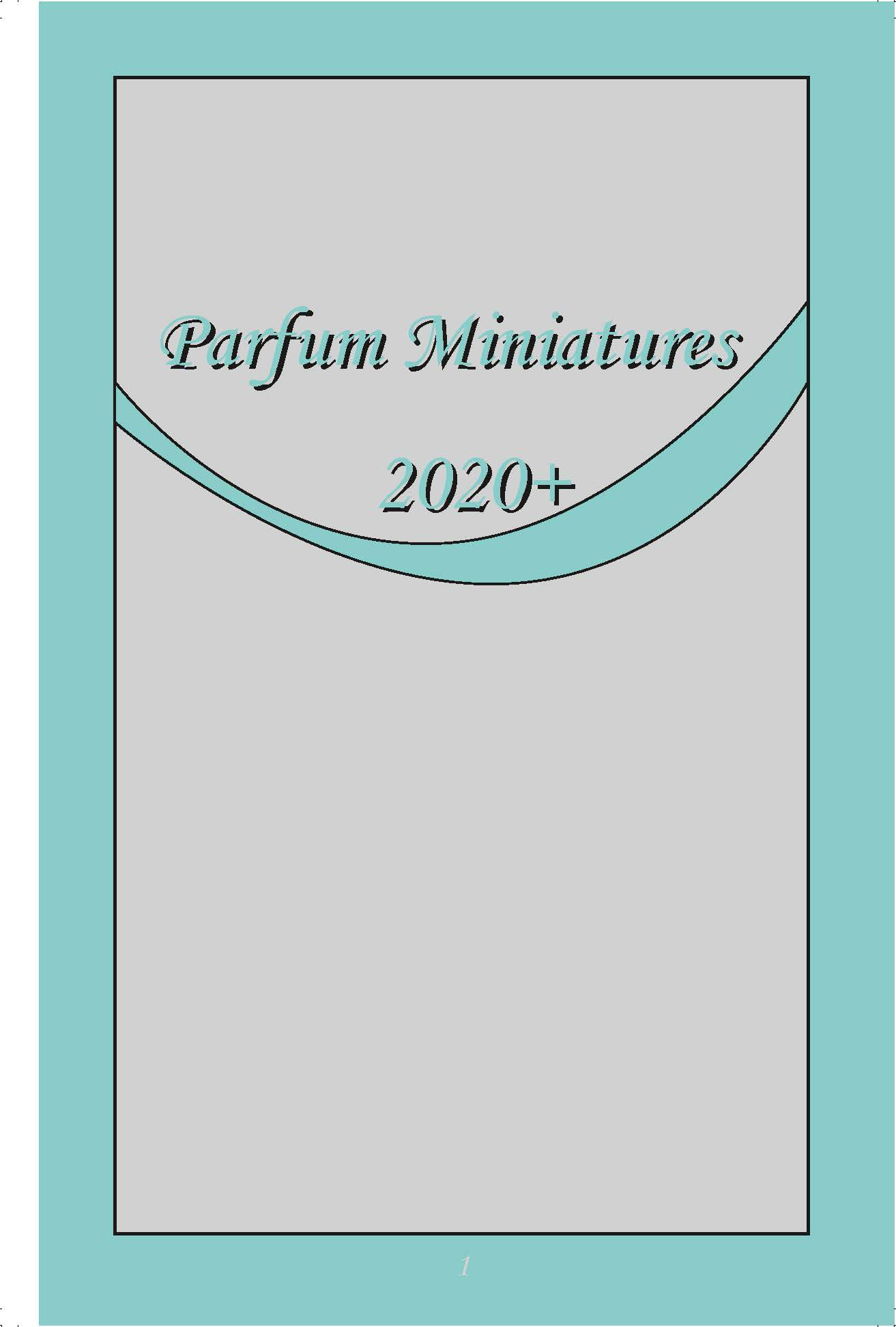

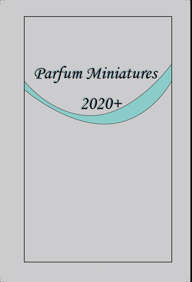

ich hab das Textfeld quasi als farbigen Hintergrund für die komplette Seite.
Hier mal das Original und wie es auf Acrobat dargestellt wird.
Das kuriose ist, bei den Seiten bei denen die farbigen Textfelder innen grau und außen grün angeordnet sind werden sie auf Acrobat korrekt angezeigt.
liebe Grüße
Tanja
Farben vertauscht
Farben vertauscht
Anzeige auf Acrobat
Anzeige auf Acrobat
Korrekte Anzeige auf Scribus
