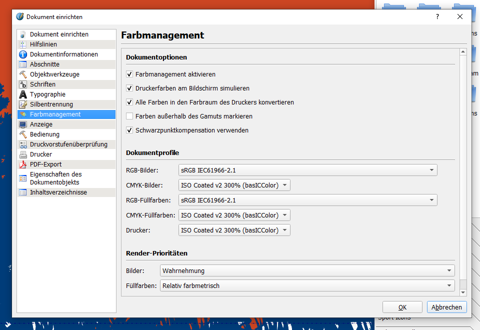

ich vermute ein problem mit den einstellungen des farbmanagements. (wenn du von cmyk zu rgb konvertierst, hast du plötzlich einen viel grösseren farbraum zur verfügung…)
da ich aus scribus eigentlich immer .pdf-dateien und nie bilder ausgebe, kenne ich mich da etwas weniger aus. trotzdem hier mal ein (etwas unüblicher) tipp:
exportiere als test mal mit ausgeschaltenem farbmanagement.
Beiträge: 183
Re: Nach Export aus Scribus: Weiße Farbe in PNG erscheint grau?
Hallo TSRalex,
Das grundsätzliche Problem liegt in deinem Falle wohl in deiner persönlichen Auswahl beim Farbmanagement. Bei deinen Einstellungen unter "Datei/Dokument einrichten/Farbmangagement" ist das CMYK-Weiß niemals so strahlendweiß wie das RGB-Weiß.
Ich stelle dir mal meine Einstellungen (oben) und deine Einstellungen (unten) gegenüber. Bei "meinen" Einstellungen wird CMYK (0/0/0/0) tatsächlich beim Export zum PNG in RGB (255/255/255) umgewandelt. Entscheidend sind die Render-Prioritäten. Anstelle von "absolut farbmetrisch" würde ich für Bilder "Wahrnehmung" und für Füllfarben "relativ farbmetrisch" verwenden. Darüber hinaus wähle ich "Druckerfarben am Bildschirm simulieren" und "Alle Farben in den Farbraum des Druckers konvertieren". Darauf hattest du verzichtet.

MartinB. hat geschrieben: So 12. Sep 2021, 09:56 Das grundsätzliche Problem liegt in deinem Falle wohl in deiner persönlichen Auswahl beim Farbmanagement. Bei deinen Einstellungen unter "Datei/Dokument einrichten/Farbmangagement" ist das CMYK-Weiß niemals so strahlendweiß wie das RGB-Weiß.
Danke - jetzt - mit deinen Einstellungen - passt es. 8-) :pluseins:
