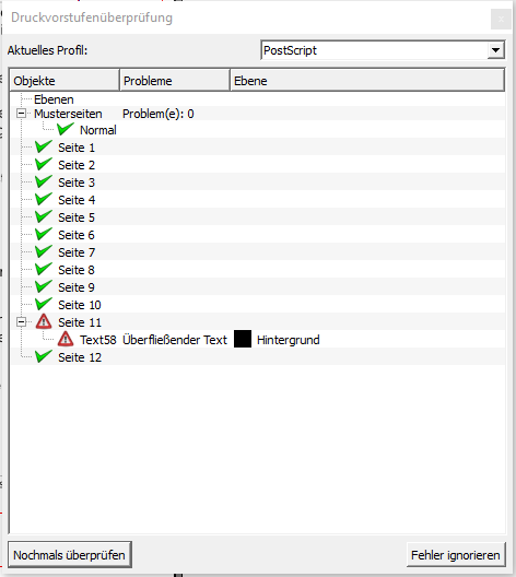

Ich habe mein erstes Projekt beendet, 12 Seiten "trockenes" Vertragswerk mit Texten und einigen Linien, wo etwas eingetragen werden kann/soll.
Nun habe ich beim Erstellen einer PDF auf einer Seite folgendes Problem:
Was heißt "überfließender Text", bzw. Hintergrund? Also ich habe den Hintergrund nicht formatiert o.ä., und alles an Texten und Linien sind innerhalb des Textrahmens und Seitenbegrenzung. Was könnte ich falsch gemacht haben?

Hi,
das bedeutet, dass der Textrahmen auf der Seite nicht groß genug für den Inhalt ist. Betroffen davon ist die Ebene "Hintergrund".

Ah, stimmt, danke für den Hinweis. :danke:
Beim Hineinkopieren von Text habe ich die letzte Textzeile unten im nichtsichtbaren Bereich gehabt. Ich war mir eigentlich sicher das da nix ist, aber wunderte mich über das kleine Kästchen mit Kreuz, was unten rechts steht. Nachdem ich testweise einiges am Inhalt des Textrahmens herausgenommen habe, und somit die "verschwundene" Zeile entsprechend in den sichtbaren Bereich rutschte, fiel bei mir der Groschen. :D
