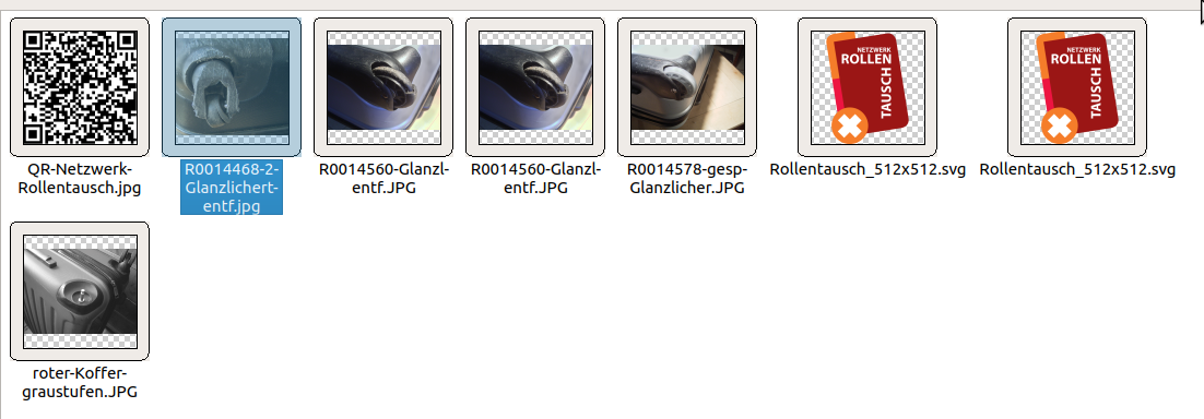

in deiner Datei sind nicht alle Fotos im jpg Format. Du hast z. B. Rollentausch_2020.eps auf der 1. Seite eingefügt und auf der zweiten Seite Rollentausch_2020.png und QR-Netzwerk-Rollentausch.tif
Zur Vereinfachung deines Workflows solltest du alle Fotos im JPG-Format speichern. Wenn du einen transparenten Bereich brauchst, kannst du den auch mit einem Beschneidungspfad in Scribus freistellen. Für Logos verwendest du am besten das SVG-Format.

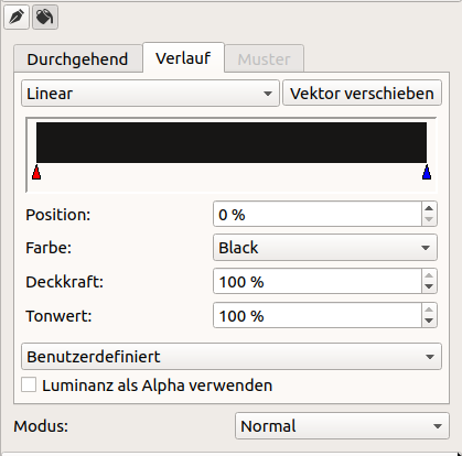

wenn du bei der 'druckvorstufenüberprüfung' einen angezeigten fehler anklickst, wird das entsprechende element in der datei markiert und du kannst die ursache des fehlers suchen. so erkannte ich auch, dass bei 'bild 4' (R0014468-2-Glanzlichert-entf.jpg) im reiter 'transparenz' ein gradient (0%-100% schwarz) eingestellt ist. nimmst du den raus, verschwindet auch die transparenzwarnung.
da ich weder das entsprechende .jpg-file noch das finale .pdf herunterladen kann, weiss ich nicht, ob dieser gradient überhaupt genutzt wird, oder ob er nur unsichtbar hinter dem bild liegt.

Hab jetzt mal alle tifs und eps rausgeräumt, jetzt schaut die Bilderverwaltung so aus:

F2 - Transparenz schaut so aus:

ja, da du auf .pdf1.4 überprüfen lässt, wird transparenz nicht angezeigt. stellst du die überprüfung auf .pdf1.3, wird scribus schon meckern…
…F2 - Transparenz schaut so aus…
stell das doch einfach auf 'durchgehend'. so wie ich das sehe, ändert das am endergebnis nichts, und du hast die transparenz aus der datei.
