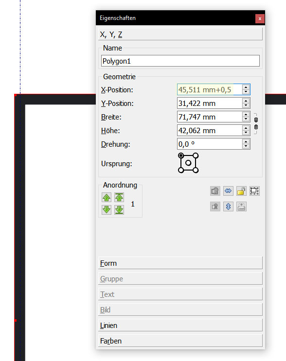

Ich habe an einer bestimmten Position eine Hilfslinie erstellt.
Ich habe ein Rechteck mit einer Linienbreite von 1 mm.
Wenn ich nun das Rechteck an der Hilfslinie ausrichte läuft die Hilfslinie genau durch die Mitte der Linie.
Ich möchte jedoch erreichen dass die Außenkante des Rechtecks an der Hilfslinie ausgerichtet wird.
Ist das möglich? Welche Einstellungen sind notwendig?

leider nicht möglich.
eigentlich geht es vermutlich darum, der rand nach innen zu zeichnen (statt in der mitte...)

Hi tweetyfly!
Du kannst das Rechteck nachjustieren, indem du die halbe Strichstärke auf die X-/Y-Werte im Eigenschaften-Menü aufaddierst. Sowohl '+0,5' als auch '+1/2' funktioniert.
Nur falls das noch nicht bekannt war. Viele liebe Grüße,

Danke für die Antworten. :pluseins:
Die Lösungen waren mir schon bekannt.
Das Verschieben um die halbe Strichbreite ist ganz gut, jedoch bei über 100 Objekten etwas unpraktisch.
Auch werden die Objektmaße leider dadurch verändert was eine genauen Positionierung unmöglich macht.
Muss dann doch etwas abmühen.
Nochmals Danke
