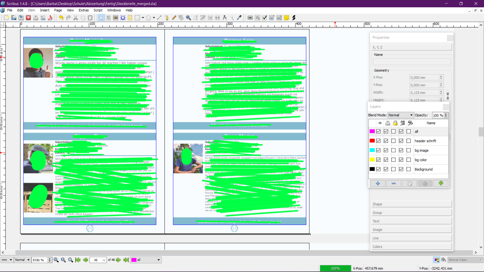

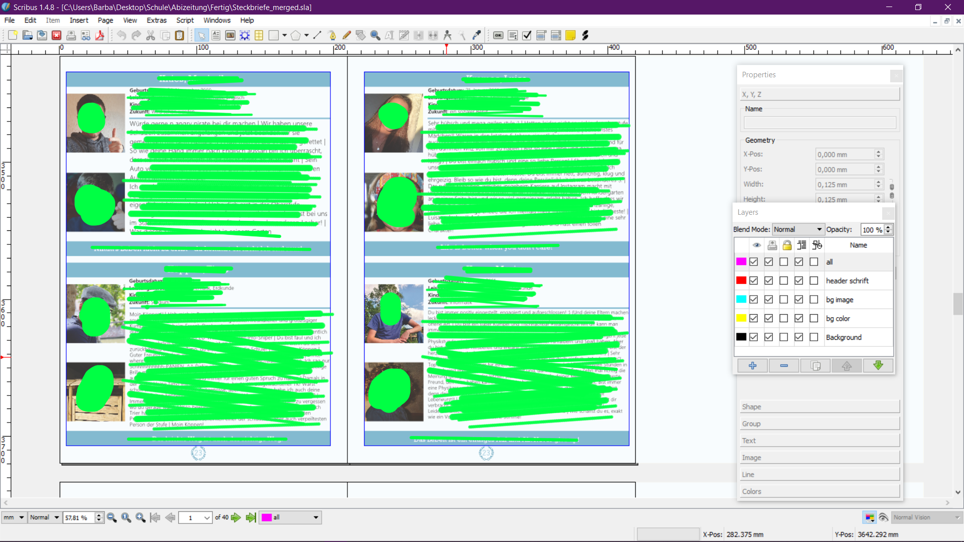

Anbei sind zwei Screenshots. Einmal jeweils vor und nach dem Import der Seiten meiner Datei.
Das grüne Zeug ist nur die Zensur persönlicher Daten.

nachher
nachher
vorher
vorher
