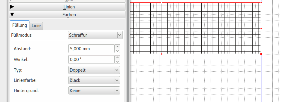

Über diesen Link habe ich eine Möglichkeit gefunden, das Karo-Muster über duplizieren von Objekten zu erzeugen, was ich jedoch nicht sehr komfortabel finde.
Über eine Standardform und dem Füllmodus "Schraffur" geht das Ganze in die Richtung wie ich es mir vorstellen würde:
Allerdings ist der Rand noch nicht so wie er sein soll. Weiß jemand eine gute Methode so ein Karo-Muster möglichst einfach und skalierbar zu erzeugen?

Ich weiß nicht, ob dich das zufriedenstellt, aber du kannst unter [X, Y, Z] die Breite und Höhe so anpassen, dass es Pi mal Daumen hinkommt.

nach dem Absenden des Beitrages ist mir aufgefallen, dass es funktioniert, wenn die Abmessungen durch 10 teilbar sind. Was ich damit sagen will: Ist der Rahmen 180 mm breit funktioniert es, ist er 185 mm breit, funktioniert es nicht.
