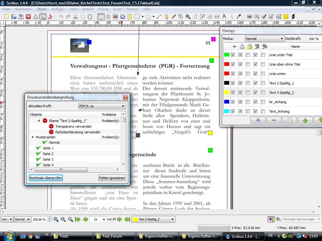

Was mich immer noch stört, sind die beiden Fehlermeldungen. ich habe eine Seite als .tiff beigefügt. Wenn ich ('datei' ->'für ausgabe sammeln') anwende, erscheinen dann in dieser Datei nur die eingefügte Bilder, keine Texte. Ist das dann so ok, wenn ich dir die Datei zeige?

die kann ich auf deinem screenshot nicht abschliessend beurteilen. ich sehe nur, dass der text in der linken spalte heller ist als der in der rechten. kann es sein, dass dieser (z.b. über die ebene) in der deckung reduziert ist? da in der palette die ebene mit den rechten textspalten aktiviert ist, kann ich das nicht sehen. (ich verstehe sowieso nicht, warum die beiden spalten auf verschiedene ebenen verteilt hast – ich arbeite nie mit so vielen ebenen…)
