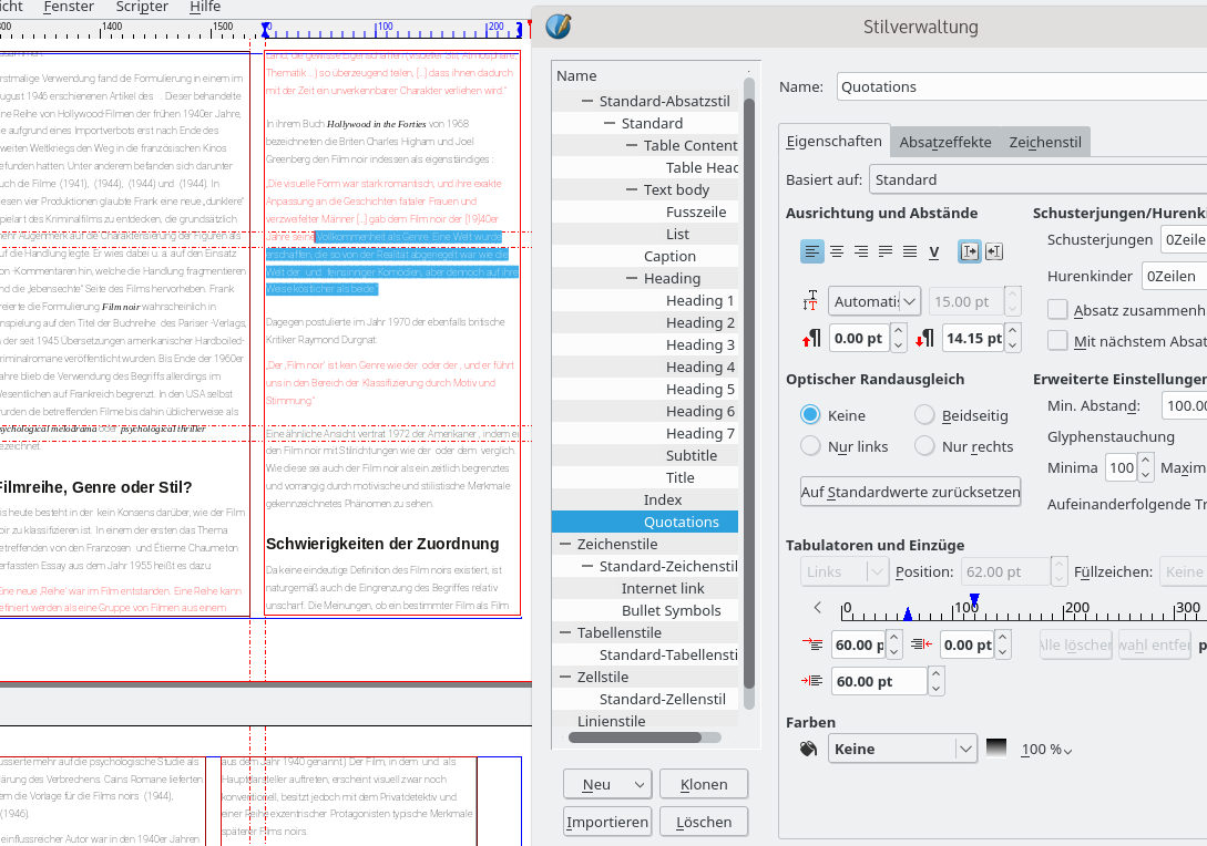

danke...übernehmen habe ich schon angeklickt. Es scheint ein Problem beim übernehmen der Formatvorlagen aus dem odt-Text zu sein. Allerdings ist mir nicht klar, was ich tun kann, damit alle Stile richtig übernommen werden. Es geht um die 'Quotations' im anhgehängten Textdokument (Kopie eines Wikipedia-Artikels). Wenn ich diesen Text in ein Scribus-Textfeld lade, habe ich alle Stile, die Zuweisung des Stiles Quotations funktionier aber aus irgendeinem Grund nicht richtig...

Re: Stile aus odt-Dokument anpassen
hallo adriana
das ist eigenartig! bei diesem dokument geht es mir auch so – ich muss jeden abschnitt neu zuweisen.
bei meinen eigenen .odt-dokumenten ist mir das noch nie passiert. ich habe das soeben in scribus 1.5.3 getestet: eigene .odt-files → automatische übernahme, dein wiki-file → übernahme nur nach erneutem zuweisen.
leider kenne ich das .odt-format nicht gut genug, um den verursacher dieses unterschiedes zu finden…
hallo vonmae
erstens stimmt das nicht, und zweitens dürfte das für das beschriebene problem keine rolle spielen. das format ist zugewiesen, und müsste somit die entsprechenden absätze beeinflussen, unabhängig davon, ob diese zuweisung beibehalten oder erneut vorgenommen wird…vonmae hat geschrieben:Das Absatzformat Quotations hat keine Formatierungen.
