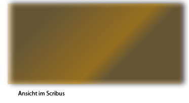

Hallo Julius,
in Scribus sieht es so aus:
und als PDF-gespeichert
Ich hofe das hilft.
Vielen Dank
Gruß Maestro

dein gold-rechteck legt tatsächlich ein etwas eigenwilliges verhalten an den tag. es scheint mit der kombination aus transparenzgradient und schlagschatten zu tun zu haben.
diese möglichkeit ist neu und ich habe damit noch nie gearbeitet – kann also auch nicht kompetent weiterhelfen, wenn du die kombi brauchst.
allerdings frage ich mich, warum du das so kompliziert aufbaust.
dein rechteck ist vollflächig mit der farbe "echt gold" gefüllt und mit einem transparenzgradienten überlagert, der aus den helligkeitswerten deiner farben "gold dunkel" und "gold" berechnet ist.
unter dem ganzen liegt ein dunkelgrauer schlagschatten, der die goldfläche entsprechend dieser transparenzwerte mehr oder weniger abdunkelt (rsp. ausgraut und abstumpft…) dieser schlagschatten erscheint in deiner .pdf-datei heller als in der .sla (könnte ein bug sein – möglicherweise aber auch einfach ein zusammenspiel der verschiedenen parameter in der überlagerung von rechteck, schlagschatten und transparenzgradient…)
gibt es einen grund für den komplizierten aufbau mit transparenzgradient, oder würde ein farbverlauf auch reichen? – damit hättest du das problem vermutlich gelöst.

Danke für den Tip mit dem Vorschaumodus - verwende ich normal nicht...
Und auch sauber recherchiert - auf Schlagschatten wäre ich nicht gekommen.
Und die scheinen irgendwie mit der Transparenz in Konflikt zu kommen.
Das PDF scheint ja mit der richtigen Kompatibilität exportiert zu sein - sonst wäre alles flächig gold.
Wenn man es ohne Transparenz macht und die Farben bei "Farbe" angibt und ein bißchen mit der Deckkraft spielt, kriegt man ähnliche Ergebnisse.
Danach kann man auch noch einen Rahmen drüber legen mit 30 oder 40 % Schwarz. Und wenn der Schatten am Rand gewünscht ist, einen Schlagschatten hinzufügen (beim Rahmen ohne Transparenz!) Geht alles^^

vielen Dank für die ausfürliche Antworten. Leider habe ich nicht alles komplett verstanden. Doch wie von euch vorgeschlagen, war dieses Fänomen dann auch weg.
