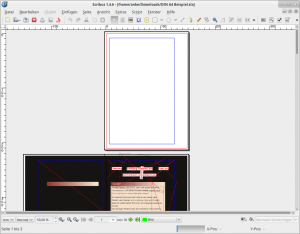

So eine Frage habe ich da noch und zwar ziehe ich zu diesem Zweck den Screenshot eines anderen Beitrags zur hilfe.
Und zwar wurde das ja aus meinem Dokument gescreenshotet :lol: ... ich habe diese erste Seite ausgelassen, weil ich es blöd finde, dass die so alleine da steht. Warum ist das so? Ich meine wenn ich Doppelseiten eingestellt habe irritiert diese einzelne Seite irgendwie. Bei der letzten ist es ja ähnlich. Ich habe die bisher immer ausgelassen und ab der nächsten Doppelseite angefangen ... und das Dokument halt erst ab seite zwei in ein Pdf umgewandelt. Kann das vielleicht auch für Probleme sorgen?
Weil ich kann mit diesen Einzelseiten nichts anfangen, wenn ich zusammenhängende Doppelseiten herstellen will.

Kanaxai hat geschrieben:ich habe diese erste Seite ausgelassen, weil ich es blöd finde, dass die so alleine da steht. Warum ist das so? Ich meine wenn ich Doppelseiten eingestellt habe irritiert diese einzelne Seite irgendwie.
wenn du ein 'echtes' heft aus fleisch und blut (bzw. papier und farbe) vor dir hast, steht die vordere umschlagseite auch alleine da, so lange du das heft nicht öffnest. nur die innenseiten sind doppelseiten – irritiert dich das auch entsprechend?
scribus ist hauptsächlich dazu da, dokumente zu bauen, welche wirklich gedruckt werden sollen; somit ist diese anordnung die logische. du kannst aber beim erstellen eines neuen dokumentes (oder später unter 'dokument einrichten') auch wählen, dass die erste seite links sein soll – das dokument also ausschliesslich aus innenseiten besteht…

Geht, für mich gehört direkt neben der ersten Seite die letzte, wenn ich eine Broschüre/ ein Heft erstellen will, weil ich stellenweise Grafiken verwenden will, die um die Faltung herum auf die andere Seite mit zu sehen sein sollen ... aber das scheint ja hier grundsätzlich schwer zu sein.

Kann ich nicht bestätigen, bei mir hat es immer funktioniert – ich habe aber auch immer drucken lassen und nicht selbst gedruckt... Manchmal musste ich aber das Cover auch als separate PDF liefern (du kannst aber auch Seiten anderes Formats als des Standards im Scribus-Dokument anlegen, da hindert dich niemand dran!).

Wieso sollte das nicht gehen?
A3 quer, keine Ränder, Bildfenster auf der gesamten Seite, Bild einfügen und dem Seitenrahmen anpassen, links die Seite 4 oder 8 oder irgendeine andere Zahl die durch 4 teilbar ist erstellen, rechts dann den Titel gestalten.
Die Innenseiten dann gleich, nur die Seite 2 links und die Seite 3 rechts. Mitteübergreifend je nach gusto aber sicher ohne Schnittlinien.
