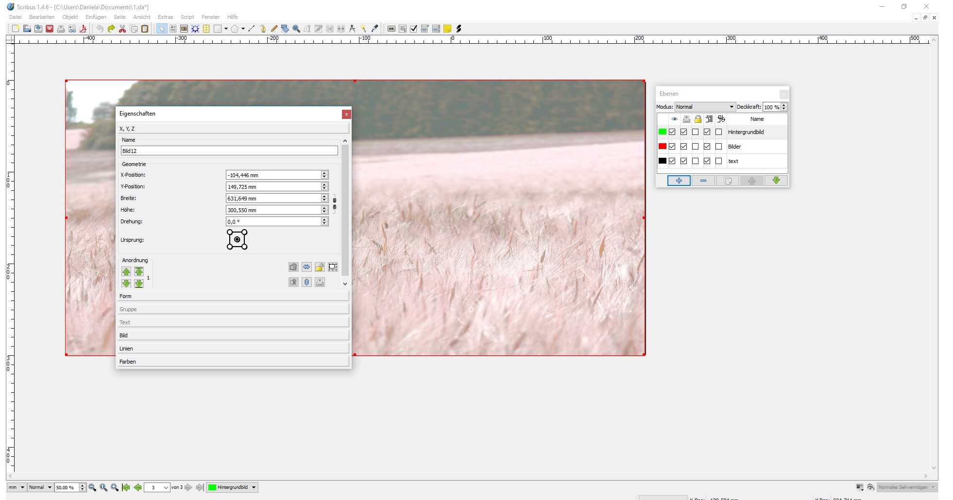

ich bin Neu hier und ganz Neu im Umgang mit Scribus. Ich habe mir das Programm herunter geladen weil ich einen Flyer für unseren Verein gestalten will.
Jetzt ist es so das ich einen Faltflyer machen möchte, die Vorlage hierfür bietet Scribus ja schon. Es soll über das gesamte Blatt ein Hintergrundbild existieren welches jedoch hell genug sein soll so das man auch noch die Schrift gut erkennt also sozusagen Transparent.
Jetzt habe ich das Bild eingefügt über die normale Bildfunktion und dieses Bild einfach heller gemacht, wenn es irgendwo besser geht dann bitte ich hier um Wortmeldung :D .
Dann dieses Bild erstmal in eine Eben geschoben und ausgeblendet damit ich in Ruhe die Texte einfügen kann.
So, die Texte sind eingefügt, und wenn ich das Hintergrundbild nun aktiviere überdeckt dies leider die Schrift komplett. Wie bekomme ich nun das Bild in den Hintergrund?
Und das Bild ist an sich noch zu kräftig so das der Text nicht deutlich genug ist, daher wäre eine Transparenz schon besser.
Danke euch schon mal für eure Hilfe.

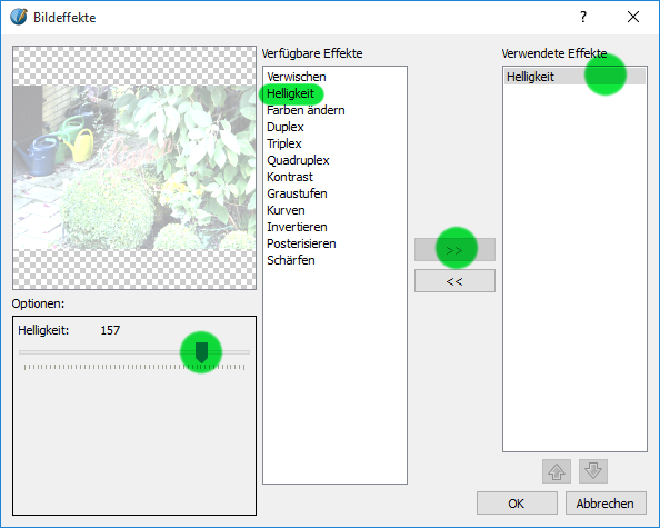

Es gibt 2 Wege (afaik), das Bild heller zu machen - entweder über Bildeffekte oder Deckkraft.
Mir war nicht klar, welcher genommen wurde.
Bildeffekte ergibt mMn kein schönes Bild, Deckkraft arbeitet mit Transparenz, die beim Export nach x-1 und x-3 (die meisten Drucker wollen eben diese *seufz*) verloren geht.

Das Hintergrundbild kannst du auch in Scribus über Bildeffekte aufhellen. Aktiviere den Bildrahmen und öffne die Bildeffekte über das Eigenschaftenfenster (F2) - Register Bild.
Vielleicht hilft es auch, wenn du das Bild in ein Graustufenbild umwandelst.

Also ich hab es jetzt mit der Version mit gimp versucht, auch das mit den Feilen unter Eigenschaften, und das mit den Bildeffekten ebenfalls.
Trotzdem kommt die Schrift nicht nach vorne, hell genug sollte das Bild jetzt sein. Das Bild ist einfach Dominant vorne.
Das Hintergrund ist in einer extra Ebene, und kein anderes Element des Flyers befindet sich in dieser Ebene. Der Text hat ebenfalls eine eigene Ebene.
Ich kann ja einen Flyer nicht mit weißem Hintergrund machen, wie siehts das denn aus. Ich habe daher ein schönes Foto genommen eines Getreidefeldes und das heller gemacht. Irgendwie muss es doch möglich sein das Bild in den Hintergrund zu verschieben. Das Bild geht übrigens auf die Gesamten 3 Seiten, das ist auch so gewollt.

Hier sollte es möglich sein, die ausgewählte Ebene mit dem grünen Pfeil unten rechts in den Vorder- oder Hintergrund zu bringen.

Du meinst doch das, oder?
Edit: Ich habs, OMG wie umständlich- Ich muss die Ebenen sortieren. Wenn Hintergrund ganz unten steht, dann gehts...
