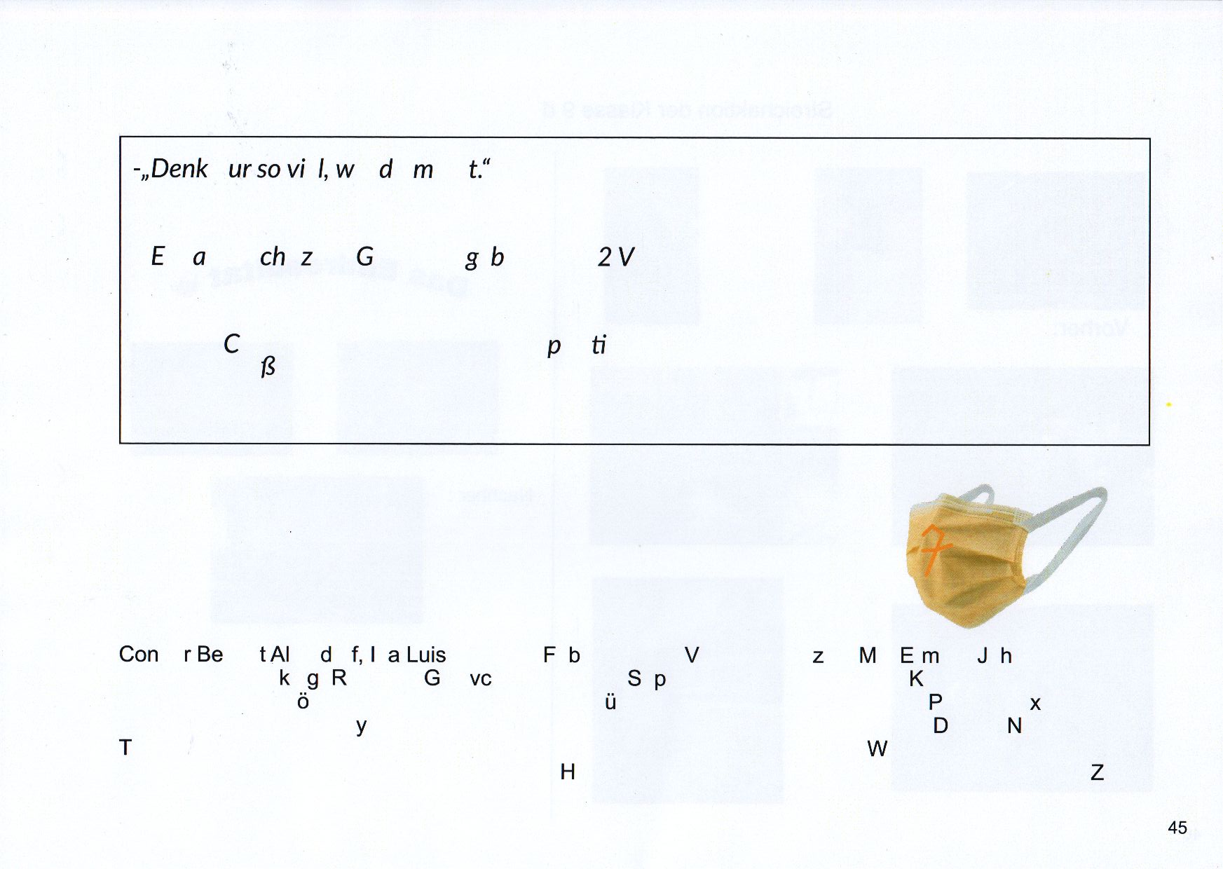

wir hatten diese Woche den Andruck erhalten und das ist eine einzige Katastrophe.
Bei kleineren Textstellen etwa den Wörtern Die Redaktion fehlen nur 2 Buchstaben, da steht dann Die R dakt on.
Je mehr Text in einem Textrahmen ist, desto mehr Buchstaben fehlen, grob geschätzt etwa 95%

Die Schrift wurde von Scribus dann nicht richtig exportiert. Helfen würde es, wenn ihr die Schrift in Pfade konvertiert.
Tatsächlich wurde für den Export nach PDF entsprechend der Empfehlung auf deren Webseite
Alle Fonts in Kurven umwandeln gewählt.
Im generierten PDF sind dann auch keine Texte mehr selektierbar, sind halt alles Kurven, Pfade, Outlines oder wie auch immer man das bezeichnet.

ich denke, dass die Texte fehlen, weil die Schrift nicht komplett eingebettet wurde. Das kann schon mal bei Windows-Eigenen Schriften vorkommen. Die sind so lizenziert, dass sie nicht eingebettet werden können, da dies einer Weitergabe der Schrift gleich kommt. Hat also nichts mit Scribus direkt, sondern eher mit der Lizenz der Schrift zu tun. Scribus hält sich da eben an gesetzliche Vorgaben.
Hiergegen hilft wirklich nur die Einstellung "In Kurve umwandeln", oder du verwendest eine eigene Schriftart, die du dir von einer der einschlägigen Seiten im Internet herunterlädst.

Neuere Scribus-Versionen (1.5.6 bzw. 1.5.7) sind Lichtjahre besser im Einbetten von Schriften als die 1.4-Versionen. Daß Scribus als freies Programm eine Technik mitbringt, um die Lizenzen von kommerziellen Fontanbietern vor dem Einbetten zu schützen, halte ich immer noch für ein Gerücht wie die berühmte Spinne in der Yuccapalme.

Ich hatte noch einen 2. Export ins PDF gemacht, dabei nicht in Pfade ausgewählt und dann kann ich mir Schriften anzeigen lassen:
$ pdffonts lastfile-embed-subset.pdf
name                                 type              encoding         emb sub uni object ID
Arial-BoldMT                         TrueType          Custom           yes no  no      32  0
Arial-BoldMT                         TrueType          Custom           yes no  yes     10  0
Arial-BoldMT                         TrueType          Custom           yes no  yes     14  0
Arial-BoldMT                         TrueType          Custom           yes no  yes     18  0
Arial-BoldMT                         TrueType          Custom           yes no  yes     22  0
Arial-BoldMT                         TrueType          Custom           yes no  yes     26  0
Arial-BoldMT                         TrueType          Custom           yes no  yes     30  0
Arial-BoldItalicMT                   TrueType          Custom           yes no  no      56  0
Arial-BoldItalicMT                   TrueType          Custom           yes no  yes     38  0
Arial-BoldItalicMT                   TrueType          Custom           yes no  yes     42  0
Arial-BoldItalicMT                   TrueType          Custom           yes no  yes     46  0
Arial-BoldItalicMT                   TrueType          Custom           yes no  yes     50  0
Arial-BoldItalicMT                   TrueType          Custom           yes no  yes     54  0
ArialMT                              TrueType          Custom           yes no  no      84  0
ArialMT                              TrueType          Custom           yes no  yes     62  0
ArialMT                              TrueType          Custom           yes no  yes     66  0
ArialMT                              TrueType          Custom           yes no  yes     70  0
ArialMT                              TrueType          Custom           yes no  yes     74  0
ArialMT                              TrueType          Custom           yes no  yes     78  0
ArialMT                              TrueType          Custom           yes no  yes     82  0
BPHLFA+Lato-Italic                   CID TrueType      Identity-H       yes yes yes     89  0
OXXCQQ+Lato-Regular                  CID TrueType      Identity-H       yes yes yes     94  0
Dabei fällt auf, es sind die Schriftarten von Microsoft, sie wurden von scribus 1.5.6.1 in das PDF gebracht.
Die letzten beiden Schriften sind etwas anders und auch als sub=yes markiert, d.h. sind subsets.
Entweder aus lizenzrechtlichen Gründen oder um Platz zu sparen ... ?

Dabei fällt auf, dass die einzelnen Buchstaben korrekt sind. Je grösser der Textanteil ist, desto mehr Buchstaben fehlen, wie etwa unten.
Was ist denn grundsätzlich sinnvoll, Fonts zu embedden oder durch Umwandung in Kurven, Pfade oder outlines auf das Embedden zu
verzichten?
