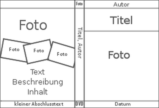

Zunächst brauchen wir eine Skizze, wie das Cover ungefähr aussehen soll. An dieser Skizze orientieren wir uns.

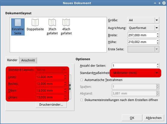

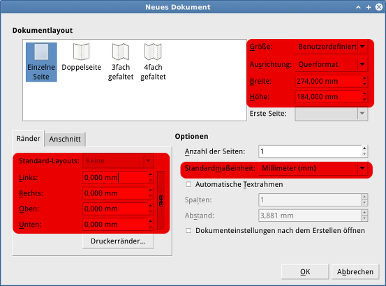

Starte nun ein neues Projekt in Scribus Datei - Neu und richte deine Seite ein:
Stelle zuerst die Größenangabe auf mm ein.
Seite Einrichten
Seite einrichten für eine Druckerei.
Wenn du dein Cover über eine Druckerei drucken lassen möchtest, bastelst du das Cover in exakt der Größe ­des Flyers + Anschnitt, den die Druckerei vorgibt.
Benutzerdefinierte Größe: 272 mm breit, 184 mm hoch.
Rand: 0 mm
Anschnitt: lt. Druckerei
Seite einrichten für deinen Drucker zuhause
Bastelst du das Cover, um es an deinem heimischen Drucker auszudrucken, nimmst du eine DIN A4 Seite.
Seitenränder: links, rechts: 12 mm, oben, unten: 13 mm

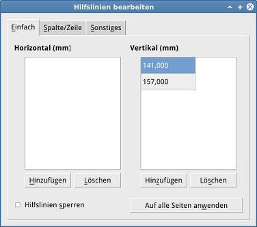

Hilfslinien einstellen
Die Hilfslinien stellst du über Menü Seite – Hilfslinien bearbeiten ein.
Ein Cover hat eine Vorderseite (129 mm), eine Rückseite (129 mm) und einen Steg in der Mitte (16 mm). Diese markierst du nun mit einigen Hilfslinien:
Einstellungen für die Druckerei:
1. Hilfslinie vertikal: 129 mm
2. Hilfslinie vertikal: 145 mm
Einstellungen für den Druck zuhause:
1. Hilfslinie vertikal: 141 mm
2. Hilfslinie vertikal: 157 mm

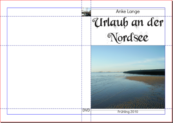

Jetzt füllen wir das Cover mit ein wenig Leben.
Die Vorderseite
Lege eine Hilfslinie horizontal bei 15 mm unter deinem Rand an. Jetzt füllst du auf der Vorderseite (rechts) den Bereich mit einem Textrahmen. Klicke hierzu auf das Textrahmen-Tool, drücke die Shift-Taste und klicke in den Bereich. Der Bereich zwischen den Hilfslinien füllt sich mit einem Textrahmen (Danke a.l.e. für den Tipp ;) )
  • Aktiviere das Bildrahmen-Tool und füge ein Bildrahmen in den 15 mm im Steg ein. Hier kannst du ein kleines Vorschaubild hinein laden.
  • Füge nun auf der Vordergrundseite einen Textrahmen direkt unter dem Autor ein mit einer Höhe von 40 mm. (Du kannst wieder eine Hilfslinie zur Hilfe nehmen).
  • Schreibe in schönen großen Lettern der Titel deiner CD/DVD hinein.
  • Füge direkt darunter einen Bildrahmen für dein Titelfoto ein. Lass darunter noch 15 mm Platz für ein Textfeld, in das du das Erstellungsdatum einfügst.
Deine Vorderseite könnte nun so aussehen:

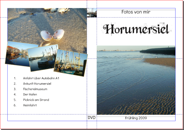

Gestaltung der Rückseite
  • Füge zur Orientierung auf ca. halber Höhe der Rückseite eine horizontale Hilfslinie ein, an der du dich orientieren kannst. Ziehe sie einfach mit gedrückter linker Maustaste aus dem horizontalen Lineal.
    Füge oberhalb der Hilfslinie einen Bildrahmen ein, in welches du ein schönes Beispielbild aus deiner Bildersammlung einfügst.

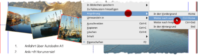

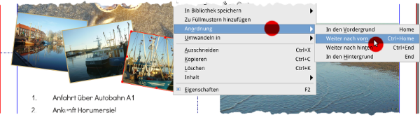

  • Gestalte 3 kleine Bildrahmen. 50 mm breit, 37 mm hoch. Verteile die Rahmen gleichmäßig an deiner Hilfslinie. Drehe sie ein wenig nach rechts oder links und fülle sie mit kleinen Bildern.
  • Per Rechtsklick auf ein Bild kannst du die Reihenfolge der Bilder steuern.

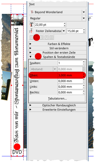

Es fehlt nur noch der Titel im Steg.
  • Füge ein Textfeld in den Steg ein. Im Register YXZ des Eigenschaftsfensters drehst du das Textfeld um 90 °.
  • Schreibe deinen Titel in das Textfeld und formatiere deinen Text über das Eigenschaftsfenster – Text.
  • Über Spalten und Ränder kannst du den Text vertikal verschieben, sodass er in der Mitte des Textfeldes ausgerichtet ist.

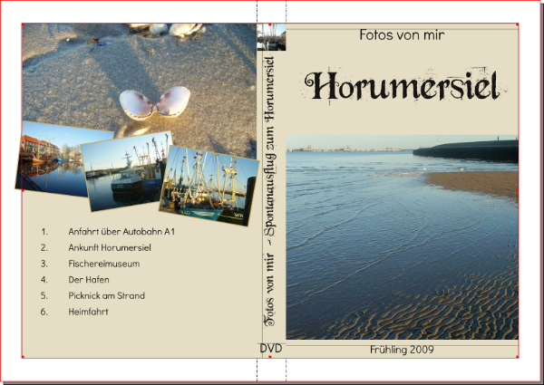

Hintergrund
Der weiße Hintergrund mag für dein Projekt ganz schick sein. Ich möchte für mein Cover ist es ein bissle blass, deshalb füge ich eine Hintergrundfarbe ein.
  • Hierzu öffnest du Menü Fenster – Ebenen. In diesem Fenster sind alle Ebenen aufgeführt, über die dein Projekt verfügt. Bislang ist es eine Ebene: die Hintergrund Ebene.
  • Mit einem Doppelklick auf den Namen der Ebene kannst du die Ebene umbenennen, wenn du das möchtest.
  • Füge über das +-Zeichen am unteren Rand des Ebenenfensters eine neue Ebene hinzu. Nenne Sie Hintergrundfarbe.
  • Über das Symbol „nach unten“ verschiebst du die neue Ebene unter deine Ebene mit allen Inhalten.
  • Aktiviere nun das Rechteck-Tool und ziehe ein Rechteck in der Größe des Covers auf.
  • Wechsele im Eigenschaftsfenster in das Register Farbe und wähle eine Füllfarbe aus, die zu deinem Bild passt.
Fertig ist dein Cover.
