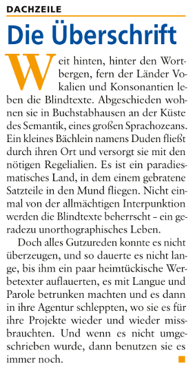

Ein typisches Gestaltungselement von Zeitungen ist die Dachzeile: Das ist eine über der Schlagzeile stehende, zur thematischen Einordnung des Artikels dienende Zeile in kleinem Schriftgrad, der üblicherweise eine Linie über die volle Breite des Artikels folgt. In einem einspaltigen Beispiel sieht das so aus:

1. Zuerst wird die Dachzeile als solche gesetzt - dafür wird ein Stil angelegt.
2. Nach der Dachzeile wird ein Absatz hinzugefügt, dessen "Text" nur aus einem Leerzeichen besteht. Für diesen Absatz wird folgender Stil angelegt: Sehr kleiner Zeilenabstand (in meinem Beispiel 3 Punkt). Format: Blocksatz mit ausgetriebener Ausgangszeile - dadurch wird das Leerzeichen auf die volle Textrahmenbreite ausgetrieben. Zeichenstil: unterstrichen. Dabei kann man die Dicke, den Versatz und die Farbe der Unterstreichung nach Wunsch bestimmen. (Achtung: Die Anzeige der Kontrollzeichen sollte ausgeschaltet werden, sonst sieht man die Linie nicht.)
Der Trick besteht also darin, in einem Absatz mit geringem Zeilenabstand ein unterstrichenes Leerzeichen auf die volle Textrahmenbreite auszutreiben.
Ist etwas um die Ecke gedacht, aber es funktioniert.
