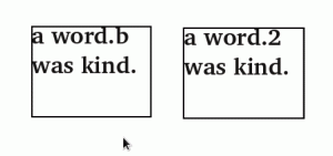

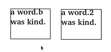

Re: Wie verhindern, dass ein Zeichen in die nächste Zeile umbricht?
mit dem wordjoiner hat hier nicht funktioniert...
bist du sicher, das in diesen context wirken sollte?
wenn ich die wikipedia seite lese
https://en.wikipedia.org/wiki/Word_joiner
habe ich nicht das gefühl, dass er da wirken wird... ich glaube, dass es hier eher um ein scribus bug handelt...
wenn der punkt von einer buchstabe gefolgt ist, dann gibt's keine trennung. wenn eine zahl da ist, dann schon.
ticked filled...
https://bugs.scribus.net/view.php?id=15246
