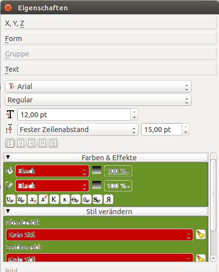

ich glaube, du verstehst nicht ganz, was der TO vorschlägt (und was auch ich für sinnvoll halten würde) – korrigier mich, wenn ich falsch liegen sollte :-). Ihm geht es darum, einstellen zu können, ob…
[list=a] [*][i]Immer[/i] nur gescrollt wird – egal, ob der Nutzer sich gerade mit der Maus über einem [color=#008000]Freiraum (grüne Hervorhebung)[/color] oder [color=#BF0000]Eingabefeld (rote Markierung)[/color] befindet und keinesfalls die Werte in letzterem verändert werden [*]Das [i]bisherige Standardverhalten[/i]: Je nachdem, ob sich die Maus über einem [color=#BF0000]Eingabefeld (rote Markierung)[/color] oder einem [color=#008000]Freiraum (grün)[/color] befindet, werden die Werte geändert oder es wird gescrollt[/list][attachment=0]eigenschaften-scrollen_markiert.png[/attachment]
Das Standardverhalten kann natürlich das bisherige bleiben, Nutzer wie Popkultur oder ich könnten dann das erstere wählen. Weißt du, ob eine 1.4.7 gerade in den Startlöchern steht?
