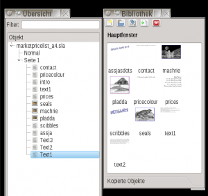

Ich habe mich bisher eher weniger mit den Feinheiten der weniger offensichtlichen Aspekten des Programmes auseinandergesetzt. Jetzt aber habe ich mal etwas Zeit, den neuen Verkaufsprospekt zu überarbeiten und zu verbessern.
Somit habe ich eben auch Möglichkeiten wie Bibliothek und Übersicht mal ausprobiert. Was mich nun beschäftigt ist, dass wenn mal eine Seite fertig gelayoutet ist und alles auf den Punkt genau plaziert wurde, es auch viele gestapelte Text-und Bildebenen gibt. Leider werden die in der Reihenfolge der Erstellung benannt. Was durchaus bedeuten kann, dass mal die Headline erst als letztes aufgeführt wird. Auch werden die einzelnen Elemente nur zum Teil mit einem identifizierbaren Namen benennt.
Meine Frage, kann ich in den beiden unten abgebildeten Dialogen eingreifen um die Reihenfolge zu ändern und die nichtspezifitierten Benennungen zu vergeben?

du kannst deine einträge sinnvoll benennen (in der 'übersicht' per doppelklick auf einen eintrag, in der 'bibliothek' braucht es einen rechtsklick, da ein doppelklick das entsprechende element im layout platziert).
mit der reihenfolge in der 'übersicht' ist es etwas komplizierter. du kannst diese zwar ändern (rechtsklick → 'anordnung' oder über 'eigenschaften' → 'x, y, z') – damit ändert sich aber auch wirklich deren position im layoutaufbau. das übersichtsfenster repräsentiert unter anderem den aufbau des objektstapels.
eine möglichkeit, die reihenfolge der bibliothekselemente nachträglich zu verändern kenne ich nicht (ausser löschen und in gewünschter reihenfolge erneut in die bibliothek einfügen…) - sowas hat mir aber auch noch nie gefehlt…

bibliothek umordnen: element umbenennen. scribus zu. scribus auf. et voilà. (tipp: sie sind alphabetisch sortiert...)

Daraus folgt, dass der logische Weg über eine Nummer am Anfang geht.
ZB
1einleitungstext
2startbild
3begrüssungstext
4bildausgelaufenesauce
5etc.
Würde das funktionieren?

oder einfach wissen das startbild mit s started und in der zweite hälfte auftauchen wird...
